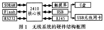

开发板通过串口线和以太网网线与PC机相连,组成可以交叉编译的开发环境。通过开发板上的USB接口外接无线网卡,再通过无线网卡接入Internet,实现收发电子邮件。图1为无线系统的硬件结构框图。

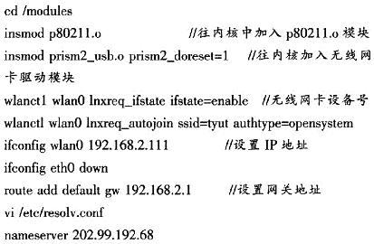

无线网卡安装后,通过加载内核模块的方式加载无线网卡驱动,具体步骤如下:
2.3 邮件协议

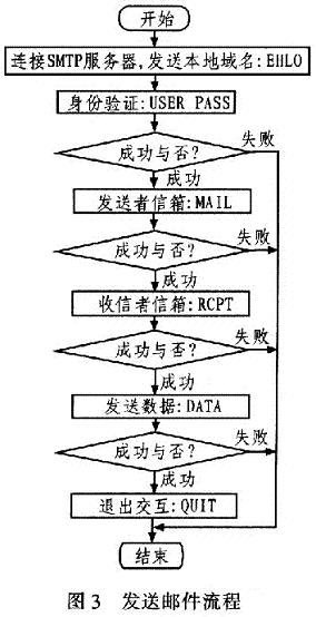

SMTP称为简单Mail传输协议(Simple Mail TransferProtocol)目标是向用户提供高效、可靠的邮件传输。SMTP的一个重要特点是能够在传送中接力传送邮件,即邮件可以通过不同网络上的主机接力方式传送。SMTP有2种工作方式:1)电子邮件从客户机传输到服务器;2)从某一个人服务器传输到另一个人服务器。SMTP是请求/响应协议,它监听25号端口,用于接收用户的Mail请求,并与远端Mail服务器建立SMTP连接。图3为发送邮件流程。
