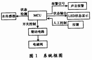

家居智能防水系统主要分为4个部分,包括检测组件、MCU控制部分、报警及按键电路、电磁阀及驱动电路。通过MCU的并口I/O检测水传感器状态,并控制LED显示电路及蜂鸣器报警电路,同时通过驱动电路控制水电磁阀的通断,其系统框图如图1所示。
系统通过MCU一直监测水传感器状态,若发现漏水,通过发光LED显示和蜂鸣器报警,并延时一段时间,然后启动电磁阀关闭水管。如果家中有人,在听到报警后,检查漏水情况,可手动切断水管,或者关闭报警系统(若发现是误报警的情况下)。

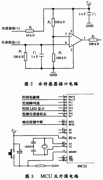

电路采用适当的电极型水传感器,布置在需要监测的区域,可以是某一固定区域,也可以是多个区域同时监测。主要根据电极浸水阻值变化原理,通过电压检测确定传感器的状态。通过电压比较器,得到外部状态电平,并送往MCU单元进行检测处理。水感传器接口电路如图2所示。

MCU单元电路主要完成整个系统的监测、判断、报警控制以及人机交互控制等功能。本方案中选用Atmel的89C52单片机作为控制MCU,其结构简单,价格低廉,通用性好,内部集成了CPU,RAM,ROM,定时器/计数器和多功能I/0,串口通信等部等基本功能部件,可灵活编程控制外部I/0接口。结合本案例,通过MCU的并口I/O检测水水传感器状态,并控制LED显示电路及蜂鸣器报警电路,同时通过驱动电路控制水电磁阀的通断。MCU及外围电路如图3所示。

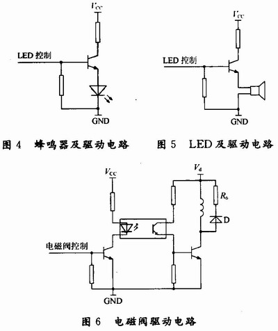

蜂鸣器选择有源蜂鸣器,其内部集成了多谐振荡器,只需要在外部施加必要的直流电平即可发生,其驱动及控制电路简单。同时驱动发光二极管,在检测到漏水时点亮二极管。蜂鸣器及驱动电路如图4所示,LED及驱动电路如图5所示。

电磁阀是用来控制流体方向的自动化基础元件,通常用于机械控制和工业阀门,对介质方向进行控制,从而达到对阀门开关的控制。本方案中水管在一般状态下是畅通的,所以选择常开型的电磁阀,先导阀接受电控制信号开关后带动主阀动作,切断水管,从而避免漏水状况的进一步恶化。由于单片机输出控制信号为TTL电平,不能直接控制电磁阀动作,需要增加驱动电路,如图6所示。
图6所示电路采用光电耦合器将控制信号输出电路与电磁阀驱动电路隔离,从而抑制驱动电路的高频干扰进入控制电路部分,以保证其正常工作。电阻R6和二极管D在喷油器关闭时构成放电通路,以防止功率三极管损坏,它们和电磁阀线圈组成消弧电路。
