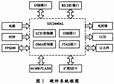

S3C2440AL主频为400 MHz,最高为533 MHz;FPS200指纹传感器由256×300个电容传感阵列组成,其分辨率高达500 dpi,工作电压范围为3.3~5 V,传感器内部有8位ADC,并具有2组采样保持电路。整个系统的框图如图1所示。

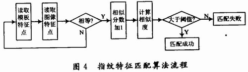

(4)指纹特征匹配算法流程如图4所示。

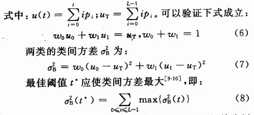

设一幅指纹图像的像素点数为N,其有L个灰度级(0,1,2,…,L-1),灰度级为i的像素点数为ni,那么
,对图像直方图归一化,且有概率密度分布:
假设阈值t将图像分成C0和C1两类(即物体和背景),C0和C1分别对应具有灰度级{0,1,2,…,t)和{t+1,t+2,…,L-1}的像素。C0类和C1类的发生概率分别为:

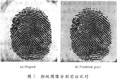

由图5可以看到利用该方法得到的效果图,其分割结果良好。
