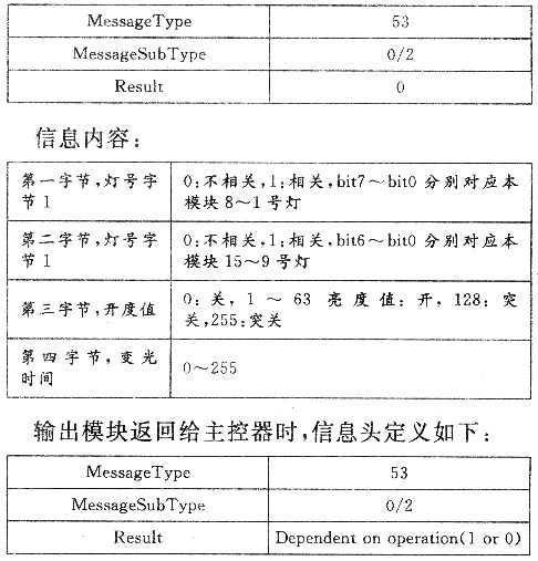

以下是本协议中的关于“灯开停控制”的协议:
描述:该信息是输出子模块的各路灯的开或关控制。
构成:该信息发送时由信息头和信息内容构成,返回时由信息头构成。
主控器或PC机发给输出模块时:
系统的通信按照规定的各条协议来执行。
