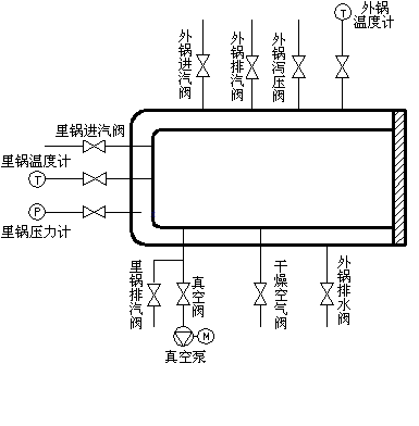

该灭菌器主要进行包裹类、器械类、乳胶类、液体类及其它类五项进行灭菌,其工艺大体相同,不同之处可由程序控制。通过其工作原理(图1)可知,根据里外锅的温度和压力是否达到规定值而进行各种动作控制。
模拟输入量共4个:外锅温度TW,外锅压力PW,里锅温度TL,里锅压力PL;控制输出量共16个:外锅进汽阀开关IW ,外锅排汽阀开关OW,里锅进汽阀开关IL,里锅排汽阀开关OL,真空阀开关ZK,干燥空气阀开关GZ,油泵继电器通断YB,真空泵继电器通断ZB,电磁液压阀(高压阀GF、齿条阀CF、门闩阀MF),信号指示(电源指示PowerL、总电源指示PowerZ、故障指示ERR、蜂鸣报警ALarm)。
图1
由上图可见灭菌器的主体为一带有夹套及密封门的高压容器, 配有真空泵、真空阀、蒸汽阀等控制器件及温度、压力传感器, 工作过程如图2所示。

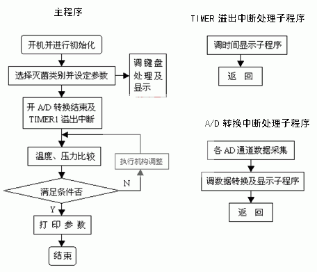

本系统功能很多, 为了便于设计和维护, 采用自顶向下逐步细化的结构化模块设计方法, 将具有独立功能的子程序都设为子程序模块,相关的功能均由相应的功能子程序实现。主程序由初始化、灭菌类别选择和相关显示、参数比较、执行机构输出控制等组成,其核心是温度和压力参数的比较和相应的输出控制;时间的动态显示由定时器1溢出中断处理程序执行;4个通道的温度、压力数据采集处理和动态显示由A/D转换结束中断处理程序完成。由于显示程序比较大,放在中断处理程序中运行使背景程序简洁,有利于软件运行的可靠性。程序流程如图4所示。
图4
程序运行的基本过程是:初始化后启动A/D转换以采集温度、压力信号,经处理后,这些数据和用户设定的运行参数比较,然后决定系统执行机构的不同动作以满足运行参数被控制在工艺要求的范围内。
