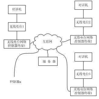

在分析了无线电台网络控制器工作原理的基础上,我们对系统的子模块和任务进行了整体设计。整个系统可以分成两个相对独立的部分来完成:无线电台网络控制器终端和服务器软件。控制器1将编码后的g72x码流发送到服务器,服务器根据路由表信息,将数据转发到控制器2、控制器3、控制器4…控制器n,控制器与服务器之间采用TCP或UDP协议。无线电台网络控制器结构示意图如图1所示。

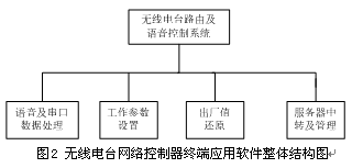

无线电台网络控制器终端应用软件整体结构图如图2所示。应用软件结构图显示了系统程序设计主要由四个模块组成,分别是语音及串口数据处理模块、工作参数设置及读取模块、出厂值还原模块、服务器中转及管理模块。其中前三个模块运行于嵌入式开发板,最后一个模块运行于windows 平台。四个模块中,语音及串口数据处理模块是功能相对复杂的模块,划分为两个相对独立的模块:语音数据处理模块和串口数据处理模块,其中语音数据处理模块又由3个子模块构成,分别是读键值、读网络命令和语音数据流处理。工作参数的设置主要是对写配置文件和读配置文件的设置。

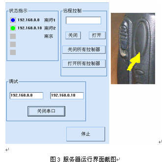

系统的调试过程中,我们用了2个无线电台及服务器进行测试。服务器运行界面截图如图3所示。我们设置2个无线电台网络控制器终端的IP地址分别是192.168.0.8和192.168.0.18。按下对讲机的PPT按键时,指示灯由绿灯变成蓝灯,表明服务器进入转发状态。如果想隔离某个控制器,不让其接受或转发信号,则在远程控制的框中,输入对应的IP地址,然后选择关闭,则可以对其进行隔离,
图4 远程串口成功控制kiss modem软件截图
与其相对应的指示灯呈红色。若想关闭或打开所有的控制器,则按远程控制框中相应的按钮即可实现。

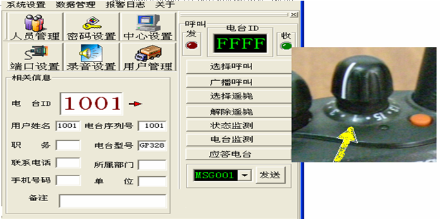

kiss modem软件是摩托罗拉电台的专用管理软件,该软件通过串口与电台通信,通过读取电台的数据就可以知道电台当前的工作状态然后通过窗口显示相关信息。我们通过远程串口对电台下达指令,kiss modem会对指令做出响应,如图4所示。当我们把对讲机的信道切换按钮拨到1时,对讲机发出一个信号给电台,电台通过串口把信号传输给控制器,kiss modem软件把数据通过网络转发出去,另一个控制器经过网口转串口的数据传输,从而电台ID会显示1001,以此类推,目前最多可以设置14个电台6 结束语。
