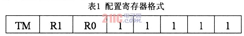

(5)可编程的温度转换分辨率,分辨率为9~12位(包括1位符号位),由配置寄存器决定具体位数,配置寄存器的格式如表1所示。

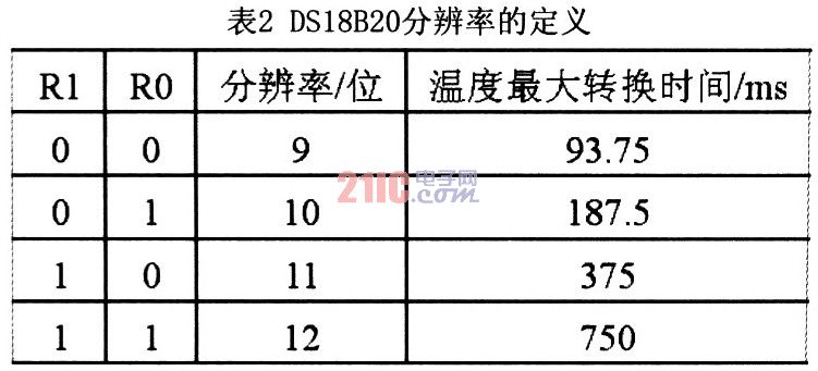

其中RlR0是用来设定分辨率的,分辨率的定义如表2所示。

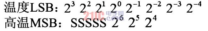

由表2可以看出,分辨率设定得越高,温度转换所需要的时间就越长,因此应根据实际应用的需要来选择合适的分辨率。本文中选取12位分辨率,每隔1秒检测一次温度。12位分辨率的温度数据值格式如下:
当S=0表示测得的温度为正值,当S=l表示测得的温度为负值。

1.3.2 温度数据的处理方法
从DSl8820读出的两个字节的二进制值温度必须先转换成十进制数值,然后才能将其ASCII码送往LCDl602显示。12位的分辨率,温度是以0.0625步进的,由于两个字节的温度采用补码表示,所以先判断读出温度的最高位是0还是1,即判断是正温还是负温,然后对其求补码转化成正温,之后将高字节的低4位和低字节的高4位组成一个字节,这个字节的二进制值不断除以10得出的余数即为温度值的个、十、百位值。若读出的温度数值是负数,显示处理时,在温度数的前面人为显示负号即可。对小数部分的温度只需将低字节的低4位乘以0.0625,然后对乘积取其小数点后的一位数即可。

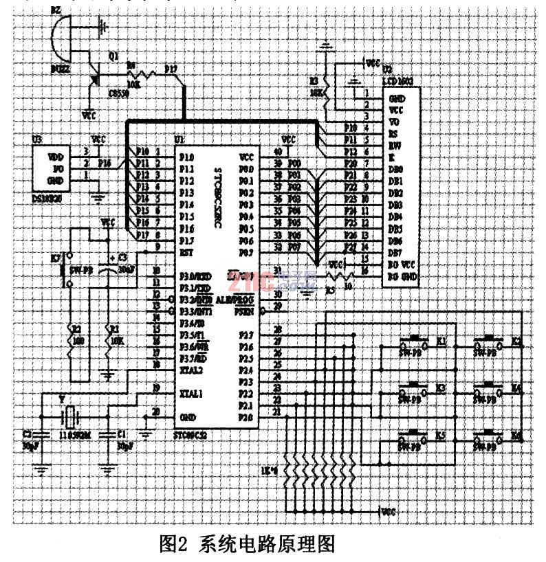

2 系统硬件电路的设计
该系统的主要电路原理图如图2所示。系统中使用USB口提供5V电源的电路;使用RS232串口通过P3.0和P3.1烧写程序的电路;以及使用继电器控制的恒温保持电路等在原理图中并未画出。

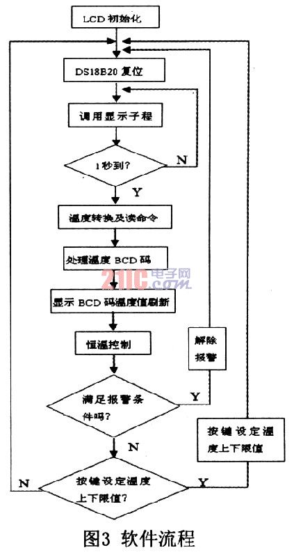

3 系统的软件设计
系统总的流程图如图3所示。系统程序主要有主程序和LCDl602初始化子程序及读写时序子程序、DSl8820复位及读写时序子程序、键盘扫描子程序、温度数据处理子程序等构成。
