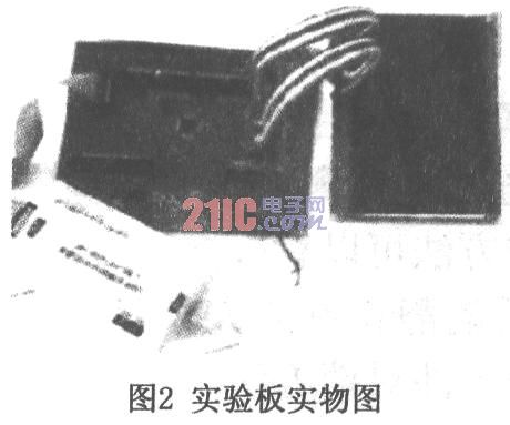

MSP430F149与T6963C线路连接如图1所示,P5.4控制/WR写选通信号,P5.3控制/RD读选通信号,P5.2接/CE片选信号,P5.1连接C/D通道选择信号,P5.0控制RET复位信号,P4.7~P4.O接8位数据线DB0~DB7。另外,MSP430的供电电压是3.3V,而液晶模块是5V驱动,所以电路中接了升降压芯片以实现单片机到液晶的电平转换。电路中程序下载接口模块是用来进行在线仿真以利于程序的编写和调试,且可把程序写入单片机实现脱机使用。其实验板实物图如图2所示。
