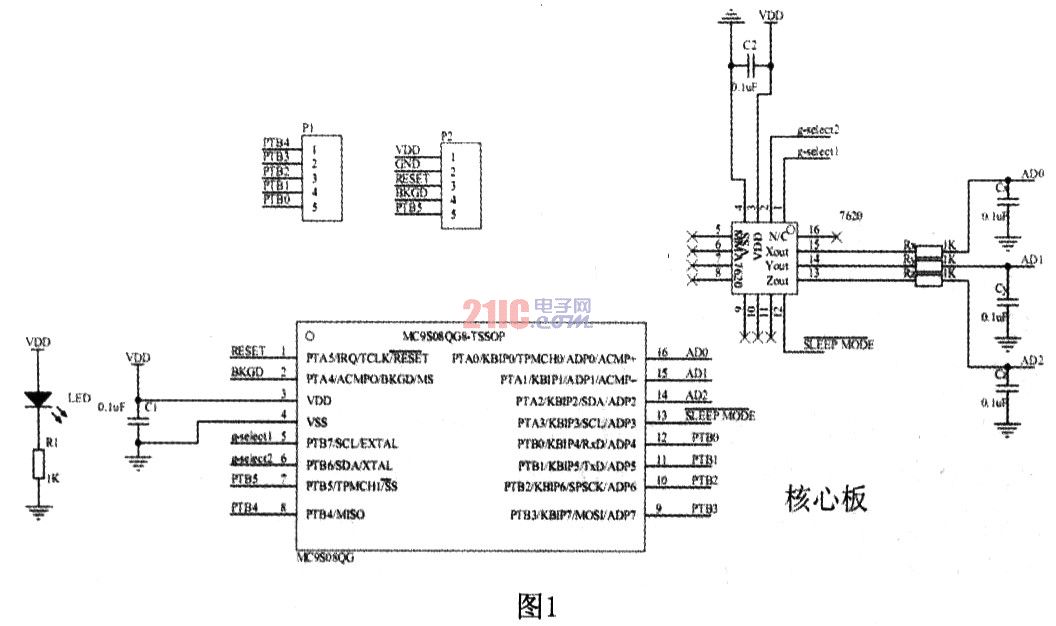

图l是手持部分的原理图,包括单片机和传感器PTA0、PTAl、PTA2:输入:分别接三向加速度传感器的x、y、z端口输出,读取加速度传感器的x、y、z轴的模拟数据。
PTA3:输出;接三向加速度传感器的Sleep引脚用于使传感器处于休眠状态从而降低功耗和锁定,避免运动时的干扰。
PTTB0:输入;作为串口接收脚用于接收从核心板传来的命令。
PTFBl:输出;作为串口发送脚用于向核心板发送由加速度传感器所测的经过单片机处理后所得到的动作信息。
PTB6、PTB7:输出;接加速度传感器的gselect引脚从而控制加速度传感器的灵敏度。

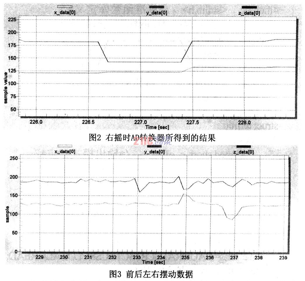

利用Freescale公司的FreeMASTER软件,可以很方便地进行程序在线调试,查看程序所有全局变量,具体软件和使用方法请查询Frees-cfle管方网站。以下得到的数据为使用FreeMASTER欺件,以时间和AD转换值为坐标绘图得到。
每次每个方向采样20个数据,由于第一个数据的可靠性比较大,所以采用每组数据的第一个数据作为比较依据。经过多次测试,当x方向的数值小于80时为右转动作,x的方向的数值大于170时为左转动作,y方向的数值小于70时为向上抬的动作,y方向的数值大于160时为向下压的动作。虽然以上数据能表示动作,但人的动作时间相对单片机处理分析速度差别还是太大。为了解决这个问题,使单片机和动作同步,可以把前两次的动作记录下来,根据前两次的动作对当前动作进行过滤:如果连续几个相同的动作,就判断为一次动作,不相同则切换。动作的切换必然带有前后动作的变化,记忆之前的动作就可以判断出有无动作切换。这样的动作识别方法比较简单且容易实现,如果要实现更为精确的识别,则需要对算法进一步优化。图2为右摇时AD转换器所得到的结果。图3为前后左右摆动数据。

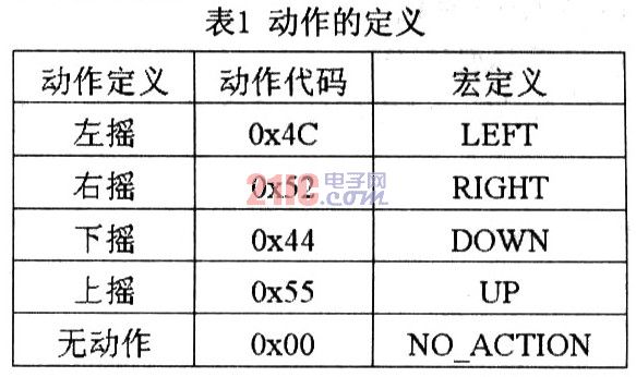

在判别动作后,通过串口通信协议,发送双办约定的动作ID,具体见表1

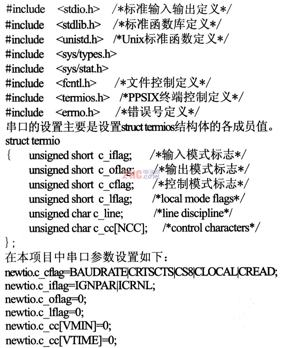

基本的串口操作原则是先保存串口原始的参数,然后再设置程序所需要的参数,程序结束后恢复现场。串口一般操作如下:
串口操作需要的头文件
串口软中断设置,填充SIGIO结构体,分配相应中断函数:

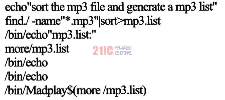

在操作系统中加入自动播放脚本,使得系统在开机时完成搜索MP3文件,建立播放列表,启动Madplay播放器等操作。脚本代码如下:
