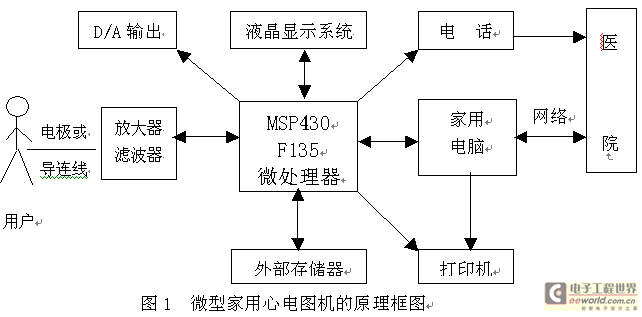

心电信号由电极或导联线从人体采集,经放大、滤波处理后进入单片机进行A/D转换,送液晶显示。如需存储则按下存储键后心电数据就会存储到外部存储器中,而且在需要回放、打印、传输时,可以直接从外部存储器中调出使用,进而实现各种功能。可以直接利用网络或电话将家用心电图机所监测的数据传送到相关的医疗机构,经过诊断、处理之后由医疗机构反馈回来,因而方便和高效地实现了"家庭门诊"和"健康监测",既节省了用户开支又相对减轻了医院的门诊压力。本系统采用了图1所示的电路结构。

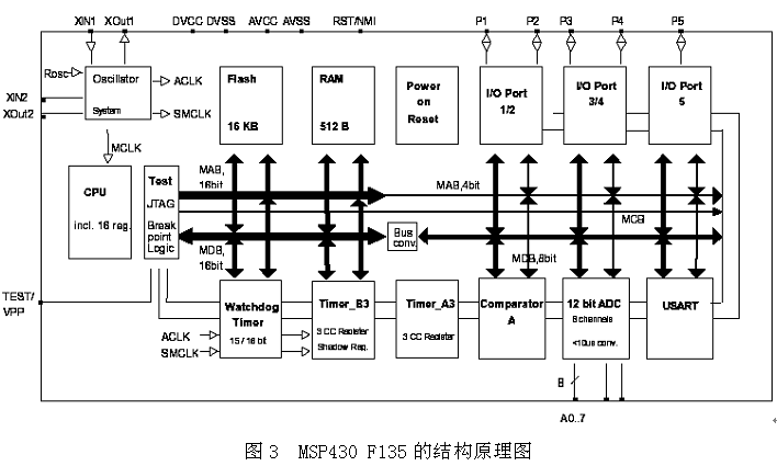

基于功能、价格、功耗以及家用心电图机设计的实际需要等几个方面的考虑,本系统选用具有12位ADC的超低功耗微处理器MSP430 F135作为系统的控制核心,它是TI公司2000年底新推出的超低功耗Flash型16位RISC指令集单片机。它具有丰富的片内外围,是一款性价比极高的单片机。利用它作心电信号的采集与处理,不仅极大地简化了系统硬件电路,还大大提高了系统的性价比。MSP430 F135的结构原理如图3所示。
由结构原理图可知,MSP430 F135包含了16KB Flash和512B RAM,还带有以下几种外设:基本时钟系统(片内DCO和两个晶体振荡器)、看门狗定时器/通用目的定时器、带3个捕获/比较寄存器3和PWM输出的16位定时器Timer_A、带3个捕获/比较寄存器和PWM输出的16位定时器Timer_B3、I/O端口1~6(每一个有8个I/O,其中端口1和2均具有中断功能)、比较器_A、12位A/D转换器ADC12、通用串行同步/异步接口USART0。
MSP430 F135包含了一个具有八个外部通道的12位高性能A/D转换器、一个具有自动扫描功能的容量为16个字的可编程缓冲器、片内参考电压、一个温度传感器以及电池低压时的检测电路,A/D转换器的速度可高达200KHz。利用芯片内置的自动扫描功能,A/D转换器可以不需要中央处理器的协助而独立工作,并且将转换后的数据自动存入缓冲区。这样,中央处理器的工作负担就大为减轻。换言之,可以让处理器去执行其它的数字信号运算或进入省电工作模式。除此之外,内置的参考电压以及温度传感器可以减少外部器件数目并且降低系统的整体成本。心电信号经过200倍放大之后经端口6进入该A/D转换器进行模数转换,转换的结果自动存放在相应通道的寄存器中,然后再送到外部心电信号存储器中。

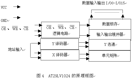

AT29LV1024的工作原理如图4所示。

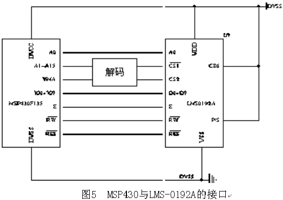

(五)液晶显示系统--LMS0912A液晶显示模块
LMS0192A液晶模块是一种小型的液晶系统,它的外观尺寸为79×42mm,44个引脚。160×64点阵显示,点大小为0.30×0.34(mm),点间距0.34×0.38(mm)。内部拥有大规模集成并带有驱动器和控制器,它直接受单片机控制,接收8位的串行或并行显示数据的同时可将数据显示,并将数据存储在片内的数据存储器中(DDRAM)。DDRAM中的数据显示单元与液晶屏的点阵单元存在一一对应关系,并且LMS0192A液晶模块数据的读写操作不受外部时钟的控制,因而LMS0192A的显示具有很高的灵活性。LMS0192A液晶模块带有液晶必须的电源驱动电路,这样可用最少的元件和最小的功耗实现模块的功能。
在微型家用心电图机中采用LMS-0192A液晶显示模块作为菜单和心电波形的显示。它以MSP430作为液晶的微处理器,通过单片机采集和处理心电数据,输出给液晶显示。
1、接口方式:MSP430与LMS-0192A的接口如图5所示。
3、汉字菜单的显示:菜单主要是由汉字组成,可通过汉字字库将每个汉字转换为16×16点阵共32个16进制的数据送液晶显示。每个汉字的数据分别对应一个数据表,程序可通过查表的方式显示汉字。
4、心电波形显示:心电波形是一系列的曲线,在液晶上要显示这些曲线需要将相应的点阵显示,对于一条心电曲线,起始显示数据点在起始列只显示一点,从第二个数据点开始,要在下一列显示上一数据点到此次数据点之间的线段。具体方法可通过16进制的数据除以总页数8得到商和余,得到的商为此数据点所在的页,得到的余为此数据点所在页的行数。注意的是每一数据点应在相应的列,因为列地址每送一个数据自动加1,因而在每次从DDRAM中读取数据时一定要保证列位置的正确,否则会出现曲线的混乱。这样利用LMS-0192A液晶模块将心电波形打印或直接从液晶上读取信息,为诊断提供依据。
5、液晶初始化的程序如下(模块使用前,必须往引脚/RES 送/RES 信号,送/RES 信号后,模块可自动设定默认值。):

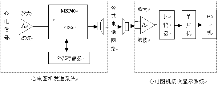

在家用心电图机中,设有脉宽调制电话传输这一功能。这里采用了脉宽调制的基本原理,并且根据实际需要提出了一种改进的脉宽调制方法,使脉宽调制和解调的硬件和软件方法简单,信号解调后失真小,可以实现快速的电话传输。其主要原理如图6所示。用户在家中或任何有电话的地方都可将存储在家用心电图机中的心电信号驱动扬声器经声音耦合后通过电话网络发送到医院。医院的接收系统经过放大、滤波,利用比较器产生脉冲波形,此波形进入单片机后通过程序计算出每一个脉冲所代表的采样值,此后单片机将获得的采样值利用串口通讯发送到计算机中,计算机经VC++程序处理再现心电波形。

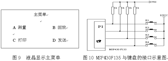

在家用心电图机中,提供四个按键供用户操作,对应于液晶显示器上相关菜单。菜单包括:欢迎菜单、主菜单、次级菜单等三个层次,均由液晶显示提供。每一级菜单提供给用户简单的提示方便用户使用,因而用户只需在菜单的提示下按一键(有A、B、C、D四个键)便可完成所需要的操作。例如:主菜单显示如图9所示:
本机采用的是独立式按键,直接用I/O口线构成单个按键电路。每个按键单独占有一根I/O口线,且其工作状态不会影响其它I/O口线的工作状态。由于MSP430 F135的端口1、2均具有中断功能,所以可以采用了中断方式的独立式按键电路,电路连接如图10所示:
由于在使用过程当中,每个按键和液晶菜单相联系,从而要在单一按键上要实现不同的功能,所以简单的独立式按键电路还不能满足设计的需要,在这里就必须使用软按键轮询技术。软按键轮询技术是用于将菜单和按键组合在一起的用户界面新技术。该技术使得用户可以在单一的功能键上进行多种选择。也就是说,每个按键可以和一个命令菜单或参数菜单相联系,用户可以通过按合适的键(如光标键)来选择所需要的命令, 也就是说采用按键嵌套的方法来使同一按键实现不同的功能。
