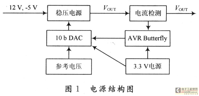

在本文中,提出了一种基于AVR Butterfly的电源设计,能够很好地完成嵌入式系统的供电和系统的测试要求。电源系统的结构如图1所示。
2 硬件设计
系统由两种电源电压供电,主电源电压12 V,给目标系统和Butterfly(通过一个3.3 V线性稳压器)提供足够的电流,另一个电源电压-5 V是用来给功率放大器提供负电压的。主模块是线性稳压电源,一个10 b的DAC控制该电压,该模块的输出接入电流检测模块,然后从输出端输出。

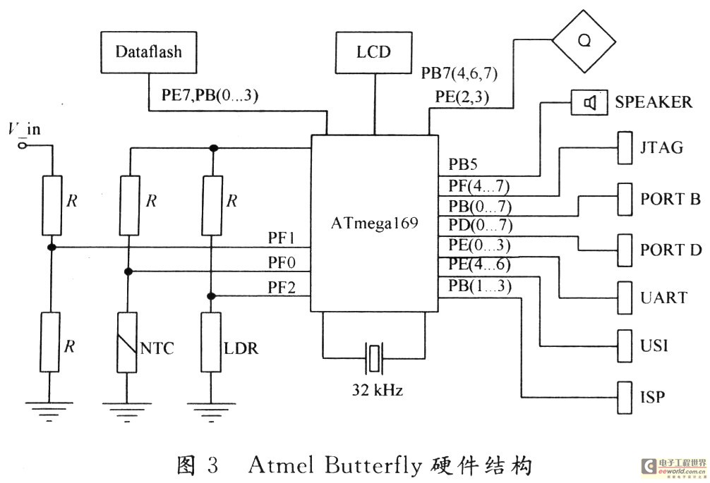

电阻R14设置了LM723的电流门限,当R14上的电压达到0.65 V时,输出电压由微分放大器U2C钳制,此时R14上的电压被微分放大器放大,电压与输出电流的比是1 V/1 A。电压放大到5.6 V/A以适应Butter-fly的VIN测量电路的测量要求。电源的控制部分是Butterfly,结构如图3所示,它有良好的用户界面,有五通道的控制杆和六字符的LCD许多外围设备连接着微控制器,比如扬声器、数据闪存、一个NTC电热调节器、一个光敏传感器和一个RS 232通信端。所有的外围接口都能用来扩展系统的功能。现在,在这个电源设计中使用到LCD、控制杆、JTAG、ADC、USI(用I2C驱动DAC)和一电流保护指示LED
DAC(U3)和Butterfly模块使用HT7533-1线性降压稳压电源供电,该电源不会有高电压输出。为了避免噪声对电源精度的影响,电路中所有的“地”都连接到电路板上的一点上,并且信号“地”也连接到同一点上。

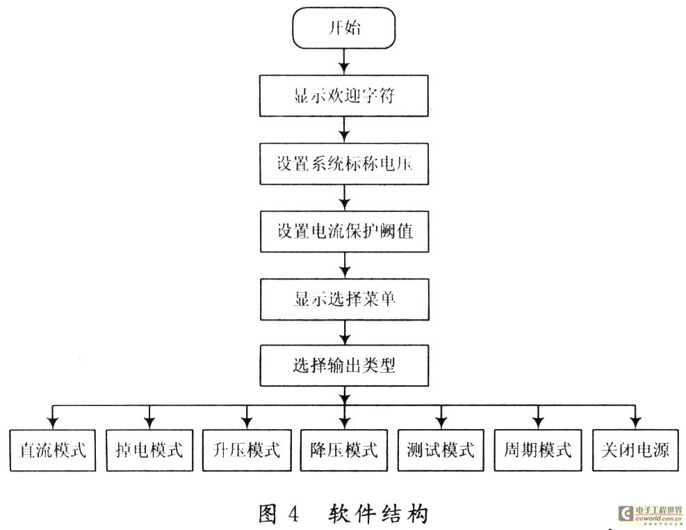

软件的结构图如图4所示,基于Martin Thomas的Butterfly演示版代码的GCC接口设计。CPU的工作频率设定为8 MHz,因为在程序中要用到浮点运算,但在电源设计中不需要,所以省电模式都未使用。AT-mega169的ADC在每一次转换时都会发出中断请求,电流保护的优先级高于其他进程,ADC的取样来自8次输入的平均值,以消除毛刺,不至于触发错误的过流保护。ADC的一些匹配的常量值在测量电路的参数后再在软件中设置。

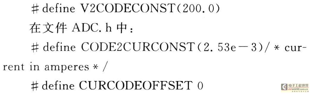

因为要与硬件一起进行设置,所以在软件中的相关文件中设置一个初始值,以便于后面的校准,在文件DAC.h中:
编译代码并写入Butteterfly后,输出的电压通过菜单设置为零,通过调节微调电阻R20输出电压调节为零。校零完成。

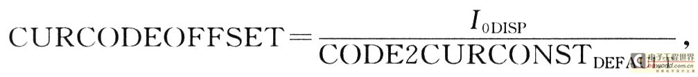

输出电路置为开路(此时的电流输出应为0),此时电源的显示值记为I0DISP,使用如下公式:
计算CURCODEOFFSET。

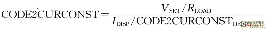

下一步,按照新的常量值给Butterfly重新编程,为了计算CODE2CURCONST的值,设置一个预设电压值VSET,比如5 V,并且连接一个已知的准确电阻RLOAD大约在47 Ω左右(电流在100 mA左右),记下此时LCD上电流的显示值IDISP,用下面的公式计算:
然后在ADC.H中修改此常量值并且重新编译程序,校准完成。
