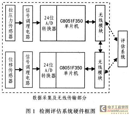

歼击机操纵杆/舵操纵力一位移性能检测评估系统由采集系统Ⅲ和评估系统构成。采集系统主要包括传感器、信号调理电路MCU和无线模块。图1为检测评估评估系统硬件框图。
采集系统由两片C8051F350分别控制,对歼击机操纵杆/舵操纵的施力信号及同一时刻操纵连杆相对力的位移信号进行同步数据采集,然后由各自的无线模块将采集到的数据传输给评估系统。评估系统利用接收到的数据绘制力一位移曲线,和标准曲线相对比后给出评估结果。

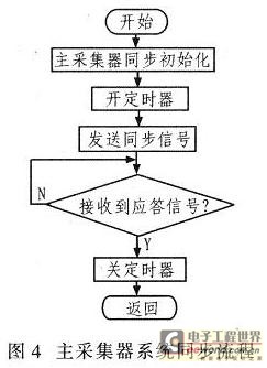

安装在操纵杆手柄上的采集系统为主采集器,采集操纵杆/舵操纵的施力信号;和操纵连杆相连的采集系统为从采集器,采集操纵连杆位移信号。系统要完成对力和位移数据的同步采集,由主采集器控制采集过程的开始和结束。因为两个采集器由两片C8051F350分别控制,所以在数据采集开始前必须使主采集器和从采集器系统同步。主采集器和从采集器的软件流程分别如图2和图3所示。
主采集器和从采集器系统同步是指两个采集系统开始采集力数据和位移数据的时间是一致的。主采集器和从采集器进行系统同步的流程分别如图4和图5所示。
主采集器同步初始化后向从采集器发送一个准备开始采集的同步信号,随机检测判断是否接收到从采集器发来的应答信号。同时主采集器使用定时器中断监测同步信号是否丢失,定时时间要远大于从发送同步信号到接收至应答信号所用时间的理论计算值。若定时内没有收到应答信号则认为同步信号丢失,触发中断,在中断子程序中将重新发送同步信号并重新装载定时初值,直至收到应答信号。
主采集器的定时时间包括发送同步信号的时间、同步信号的传输时间、从采集器检测判断该信号的时间、发送应答信号的时间、应答信号的传输时间和关定时器的时间。可根据执行相应指令所用的机器周期数、C805lF350的机器周期、nRF24L01的数据传输率以及传输的数据量计算得出。从采集器接收到同步信号后,向主采集器发送一个应答信号,经过定时间的延时后两个采集系统完成系统同步。该延时时间包括应答信号的传输时间、主采集器检测判断该应答信号的时间和关定时器的时间,需在测试现场经多次测试确定。因为主采集器和从采集器选用的同是C8051F350,机器周期相同,所以两个采集系统在完成系统同步后的数据采集过程可视为是同步进行。

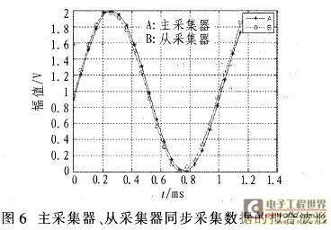

对主采集器、从采集器加入1 V直流偏置、频率为1 kHz、峰值为1 V的同一正弦信号进行同步数据采集,利用MATLAB将采集到的两路数据拟合。图6为多次实验中拟合效果较好的波形,C805lF350的采样频率为19.2 kHz。虽然图6中的两路波形存在一定的偏差,但通过计算可知这一偏差很小,对整个系统不会造成影响,实现了系统的同步数据采集。
