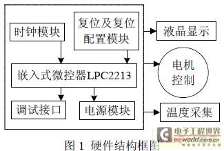

以lpc2214 为核心的温度控制器硬件框图如图1 所示,它由嵌入式微控制器lpc2214,电源模块,时钟系统,JTAG 调试接口,复位电路,数字温度采集部分,LCD 液晶显示器,独立键盘,电机控制模块等部分组成。

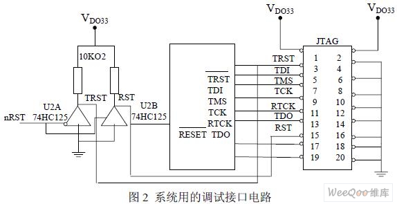

图3 是复位和JTAG 接口电路,它在复位信号和CPU 之间插入三态门74HC125。使用三态门主要是为了复位芯片和JTAG 仿真器都可复位。如果没有74HC125,当复位芯片输出高电平,JTAG 仿真器就不能把它拉低,这不但不能实现所需要的功能,还可能损坏复位芯片或JTAG 仿真器。因为这种电路JTAG 仿真器对lpc2214 有完全的控制,仿真性能最好。

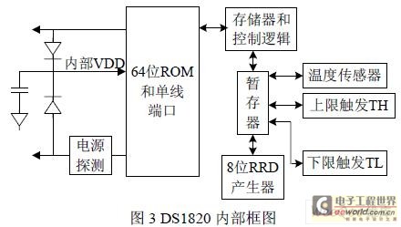

温度采集部分是本系统中的关键模块之一,负责实时采集室内、室外的温度信息,并以温度的变化作为控制电机运行的参数,系统对温度采集的基本要求是:温度采集的准确度高,抗干扰性强,容易实现长距离温度的采集以及多点采集,并且硬件实现简单。基于以上的原则,本设计选择单线总线数字温度传感器DS1820 来实现。其框图如图3 所示。
DS1820 可以程序设定9"12 位分辨率,精度为±0.5℃;数字温度传感器DS1820,和传统的模拟传感器相比,不需要进行A/D 转换,所以抗干扰性有了很大的提高;所谓一线总线的特性,即是指电源和信号复合在一起,仅使用一根口线,就可以实现温度的采集。这点更适合本系统中的长距离、多点采集的要求,且实现简单。

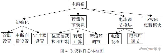

本系统的软件设计也主要是基于ARM 芯片进行的,C 语言的可读性和可移植性都非常好,这样就能极大地缩短嵌入式软件开发的周期,对于实时性要求不是很高的场合,应用C 语言来编写ARM 程序,将是未来的主流之一。系统程序开发总体结构如图4。电机伺服调速系统软件总体结构分为初始化设定模块、转速调节模块、电流调节模块、PWM 更新模块等4大部分组成。主程序只要调用每个模块即可。
1、系统初始化。由于本系统使用C 语言进行软件系统设计,所以必须首先建立C 语言运行环境,这项任务由Startups 这个函数来完成,运行这个函数的方法是可以在程序开始调用这个函数。采用的方法是加载工程模板ARM Executable LPC2200,其中已经包含了Startup.s函数。主要包括时钟初始化、中断向量初始化、I/O 口初始化、通用定时器初始化、捕获单元初始化和A/D 转换单元初始化几部分。

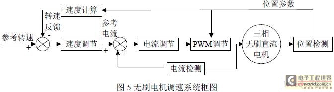

从理论上看,无刷直流电机的感应电动势和电磁转矩的公式如下:
由以上两个公式可见,感应电动势与转子转速成正比,电磁转矩与定子电流成正比,所以我对无刷电机的调速系统采用了如图5 的控制策略。
本系统中,以高性能ARNI 芯片lpc2214 为核心,采用PWM 控制方式控制电机的转速和电流,霍耳元件检测转子位置,以功率MOSFET 场效应管作为功率变换器件,实现全数字交流温度伺服系统。
