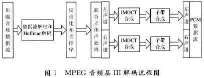

MP3解码算法流程如图1所示。
主要过程包括:数据流解码、Huffman解压缩、反量化与重排序、立体声解码、IMDCT和子带合成运算等。其中Huffman解码与反量化、IMDCT和子带合成等3个过程在MP3解码过程中占用了最多的CPU和内存资源,是嵌入式系统实现软件解码的关键。

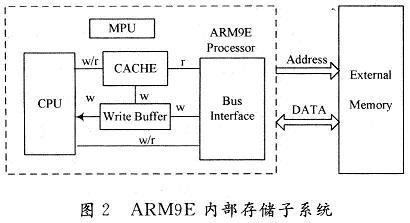

ARM946E处理器属于ARM9内核带有E扩展的一个可综合版本,执行v5TE架构指令。采用5级流水线,存储器系统根据哈佛体系结构重新设计,独立的数据和指令总线。带有一套存储器子系统,以提高系统性能和支持大型操作系统。
如图2所示,存储器子系统包含1个存储器保护单元(MPU)、高速缓存(Cache)和写缓冲(Write Buffer);CPU通过该子系统与系统存储器相连。
相对于ARM7,ARM9E性能上的提高主要表现在工作频率、改进的硬件特性及优化的指令执行效率。另外,ARM9E集成了轻量级的DSP处理能力,以很小的成本(CPU增加功能需要增加硬件)换来非常实用的DSP性能。充分利用好芯片资源是实现MP3解码优化的关键。

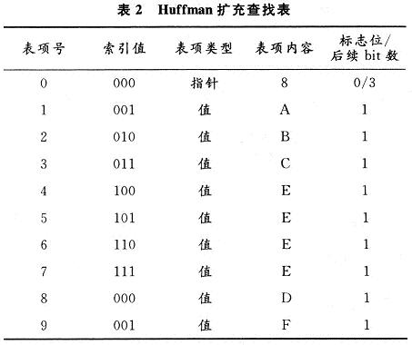

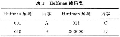

针对MP3中涉及较大运算的Huffman解码与反量化、IMDCT和子带合成,分别提出算法优化处理。3.1 定长查找冗余表Huffman解码算法Huffman解码器可以通过从头至尾逐一检测各符号,以查表比较的方式进行解码。即从一维的bit流中分辨出各个长度不同的Huffman码字,然后进行复杂的匹配。
由于LayeIⅢ中的Huffman码表组长度不一,会增加码字的搜索时间。定长查找冗余表法扩充Huff_man查找表,每次选取定长N bit码流作为查找索引。查找表中包括跳转指针和编码值。若节点索引值为跳转指针时,将通过扩充Huff-man查找表得知此Huffman编码的后续bit数,并跳转到另外一个节点;然后再根据后续bit数从码流中取值;接着从上次跳转节点开始查找,如此重复直到找出对应huffman编码的内容。查找表利用Union数据结构实现,可减小Huffman表占用的空间。假设一Huff-man编码长度为l,采用传统算法需要1次移位操作和1次比较,使用定长查找法只需[z/N]次查找和[l/N]次比较操作。
表1,表2是Huffman解码的举例说明:
计算量可降低一半。

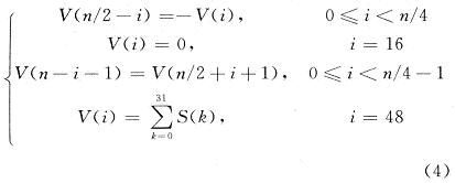

子带合成滤波在解码过程中包括了32点到64点的IMDCT处理,如式(3)所示:
由于N(i)(k)具有对称特性,可以得出:
只要计算0≤i<n/4和n/2+1≤i<3n/4范围的V(i)值即可。其减少了将近一半的计算量。

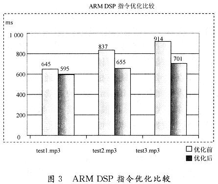

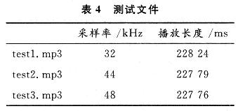

为了验证使用ARMDSP扩展指令的优化效果,在系统120 MHz主频下,以128 Kb/s的压缩速率进行编码测试,采用的测试文件如表4所示。
上述3个MP3测试文件的比特率均为128 Kb/s,使用这三首MP3歌曲进行解码分析结果如图3所示。
实验表明,使用ARMDSP扩展指令比使用ARM一般指令解码性能平均提高17.5%,主观听觉上音质效果无差异。
