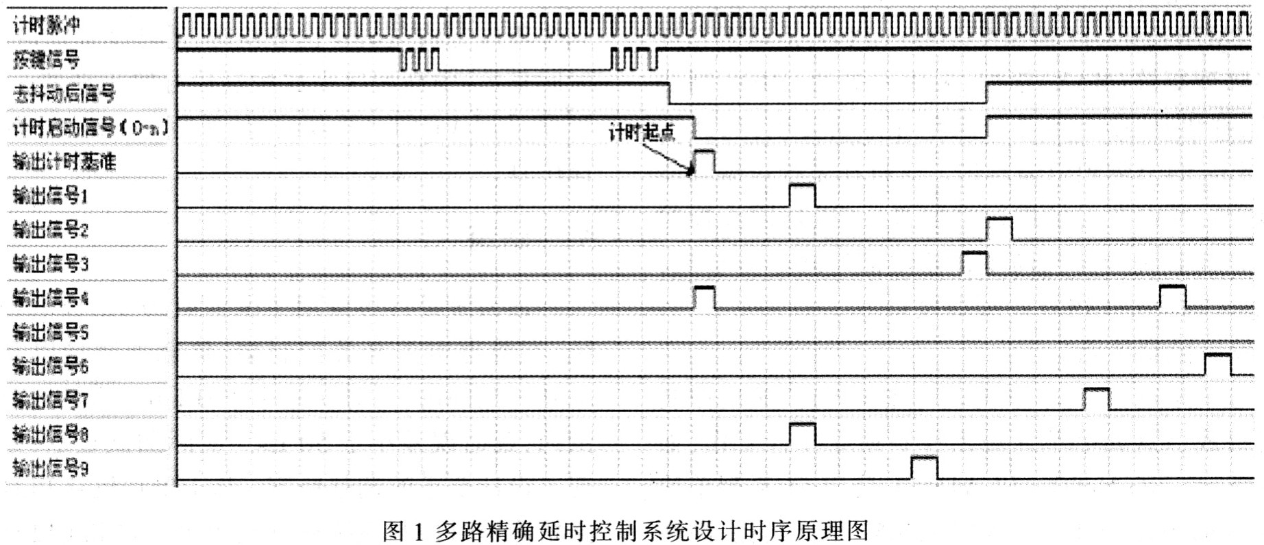

2.2.4 系统时序
系统时序图如图1所示,在计时脉冲的驱动下,按键信号经去抖动变换、CPLD逻辑同步后形成计时启动信号(0一n),以计时基准脉冲的前沿为计时起点,经设定延时后,系统输出相应的输出信号,其延时时间可独立调整,信号输出形式可由软件编程设置。图l采用单一正脉冲作为输出信号。

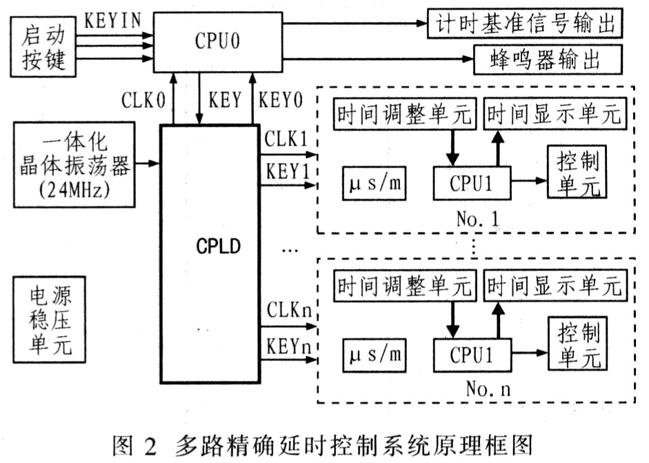

2.2.5 系统原理框图
电源稳压单元实现系统5 V电源的稳压与滤波。单片机采用外部系统时钟。主控单片机CPUO完成按键检测、计时基准信号输出和系统提示声音输出等功能。NO.1~N0.n单元完成时间调整与显示、μs/ms(微秒/毫秒)变换和信号输出等功能,CPLD完成时钟2分频、同步计时脉冲输出和计时启动信号同步输出功能。图2为多路精确延时控制系统原理框图。

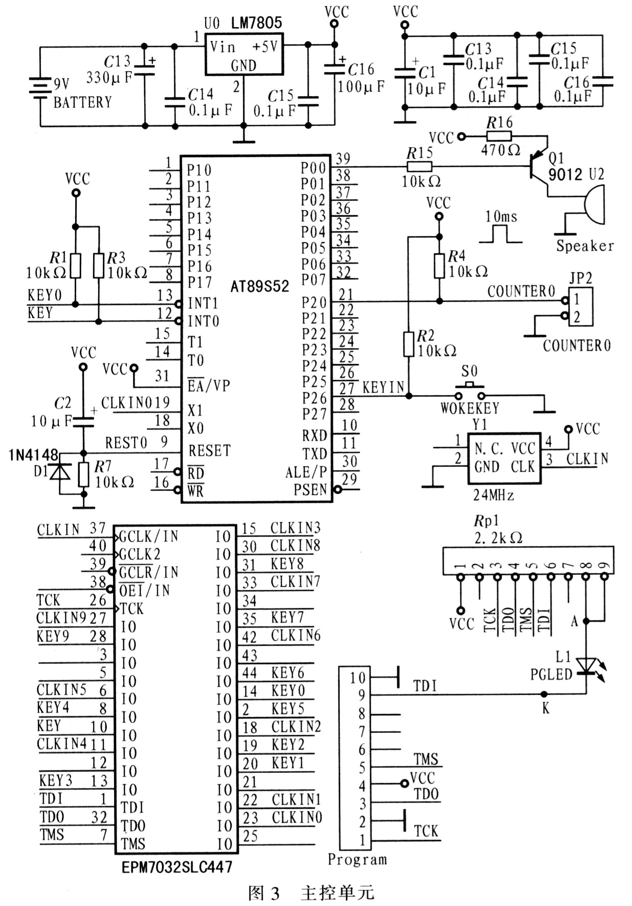

3.1 主控单元
每个系统都由独立的主控单元组成,如图3所示。主控单元由电压、CPUO和CPLD同步控制模块等组成。电压模块完成由可充电电池电压到稳定的5 V系统电源变换与滤波。CPUO单元模块选用ATMEL公司51系列单片机AT89S52A。AT89S52是低功耗、高性能CMOS 8位微控制器,具有8 KB在系统可编程Flash存储器、256字节的随机存取数据存储器(RAM)、32个外部双向输入/输出(I/O)端口、5个中断优先级2层中断嵌套中断、2个16位可编程定时计数器、2个全双工串行通信口,看门狗(WDT)电路,片内时钟振荡器,兼容标准MCS一5l指令系统。CPUO模块完成按键信号检测,工作状态提示音输出,计时基准信号输出等功能。CPLD同步控制模块采用ALTRA公司EPM7032SLC44为控制核心。EPM7032SLC44是MAX7000 CPLD,是基于先进的多阵列矩阵(MAX)架构,采用先进的CMOS制造工艺,提供从32到512个宏单元的密度范围,速度达3.5 ns的引脚到引脚延迟。支持在系统可编程能力(ISP),可以在现场进行重配置。CPLD同步控制单元完成时钟分频与同步,按键信号同步等功能,ProKram插座是CPLD的编程接口。

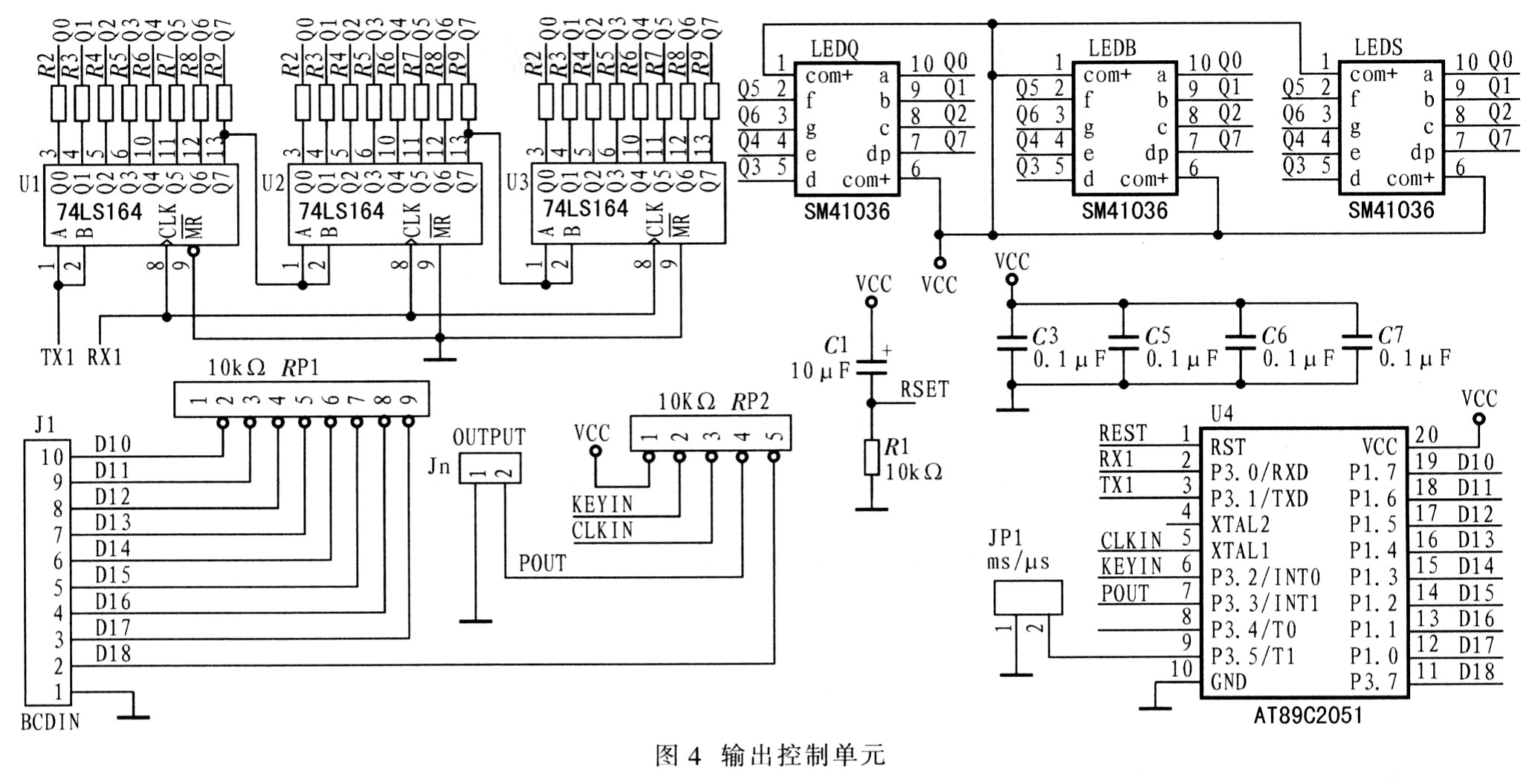

3.2 输出控制单元
每个系统由n(本系统设计中n=9)个输出控制单元组成,这n个单元输出控制独立并行工作,如图4所示。N0.1~N0.n以ATMEL公司5l系列单片机AT89C2051为核心。AT89C205l是低功耗、高性能CMOS 8位单片机,具有15个双向输入/输出(I/O)端口、片内含2 K字节的可反复擦写的只读Flash程序存储器和128字节的随机存取数据存储器(RAM);采用ATMEL公司的高密度、非易失性存储技术生产,兼容标准MCS一5l指令系统。输出控制单元(NO.1"NO.n)并行工作,完成延时时间设置、μs/ms变换设置、控制信号输出和延时显示等功能,延时时间显示通过单片机串口实现,由3片串/并变换器件74LSl64驱动3个共阳数码管。

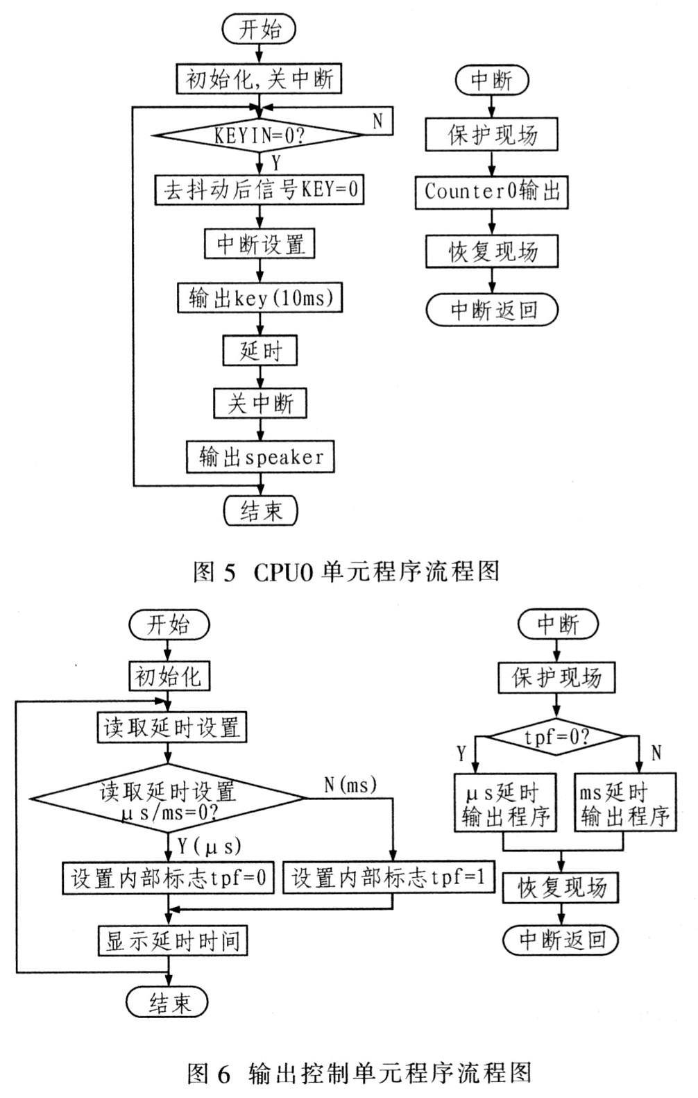

CPU0单元程序流程如图5所示。CPU0主程序完成系统初始化、按键检测、去抖动信号输出和工作状态提示音输出等工作,中断服务程序计时基准信号counterO输出。输出控制单元NO.1一NO.n程序流程如图6所示,各单元主程序完成μs/ms设置检测,延时设置读取,延时时间显示,中断程序完成控制信号输出功能。CPLD程序采用VHDL语言编写,采用QHalftusⅡ软件编译仿真
