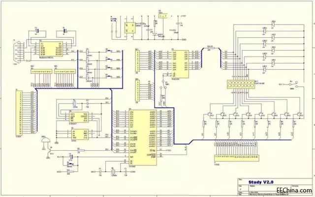

往往我们画完电路原理图后,也知道要检查检查,但从哪些地方入手检查呢?检查原理图需要注意哪些地方呢?下面听我根据我的经验一一道来。
