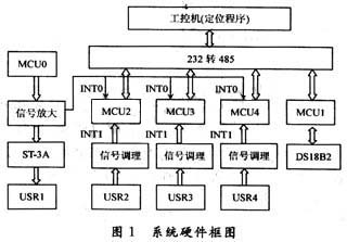

系统硬件框图如图1所示,其设计为分布式控制系统。在本系统中USR1为超声波发射传感器,USR2,USR3,USR4为接收传感器,他是型号为JSS-03的液下专用超声波传感器,该传感器既可做接收用同时也可做发射用,其灵敏度高,额定脉冲工作电压高,瞬时输出功率大。温度传感器选用DS18B20,该传感器具有单总线、抗干扰、测温范围宽(-55~+125℃)、适合远距离恶劣环境测温的特点。在本系统中使用的单片机(MCU0,MCU1,…MCU4)均选用51系列单片机AT89C52。
当系统处于工作状态,由MCU0每隔3 s产生一个脉冲,信号经过放大激发信号发生器ST-3A,然后触发超声波发生器USR1;同时给MCU2,MCU3,MCU4的中断INT0一个低电平,使他们开始计时。当接收超声波传感器接收到发射超声波传感器发出的信号后,立即把产生的接收信号传给单片机,中间的信号调理过程为一级放大(放大100倍)、带通滤波、二级放大(放大50倍)、电压比较、光电隔离,其中电压比较的基准电压可调,当信号电压高于基准电压时使MCU的INT1中断。INT0中断和INT1中断的时间间隔即为发射与接收传感器间的时间,他存储在单片机固定的RAM中。而温度传感器DS18B20是分时完成对环境温度的测量的,采用严格的时序单片机进行双向通讯。单片机把温度信息存在他的固定RAM中。

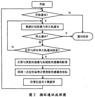

要完成对机器人的位置信息的测量就要求把存储在单片机RAM内的时间信息和温度信息采集到上位机中,然后把这些信息融合起来得到机器人的确切坐标。工控机与下位机采用串口通讯方式,通讯协议为MODBUS协议。同时上位机采用VC 6.0作为开发工具,工控机的软件程序采用模块化编程,程序主要由串口通讯模块、三点定位模块、数据库模块及界面模块组成,其循环通讯的流程如图2所示。

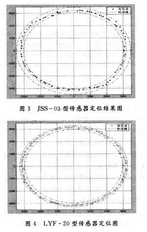

(1)JSS-03型超声波发射传感器
该传感器的最佳发射频率为10 kHz,发射面为一个平面,波束角为60°,其指向性很强,在此定位系统中,3个接收传感器都能够收到该发射传感器的信号,但在其波束角内的接收传感器接收的信号比其他两个强,这就影响了接收传感器触发时的灵敏性。
如图3所示,中间的实线圆为经过非线性优化过的发射传感器的移动轨迹,半径为3 204 mm,这些定位点分散在轨迹圆的周围,外侧的虚线圆为偏离原点最远点所在的圆,内侧的虚线圆为距离原点最近的点所在的圆,最大误差为8.08%,这些误差主要来自于发射中心产生的误差和测距产生的误差。
(2)LYF-20型圆周发射传感器
复制的最佳发射频率为22 kHz,发射面为圆柱面,他的优点就是对于三个接收传感器而言发射中心是固定的,并且他们接收的信号强弱一致,但他的指向性不强,由于信号分散,故其发射的信号弱于JSS-03型传感器。如图4所示。由于从发射源头就避免了发射中心产生的误差,所以他的定位精度较高,主要误差来自于测距误差,其优化后的轨迹圆半径为3 154 mm,最大误差为3.78%。在此可以看出,频率对超声波的测距是有很大影响的,频率越大,精度越高。
