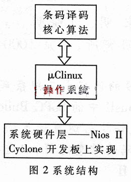

系统结构大体分为三层,由低到高分别为系统硬件层、操作系统层、应用软件层,如图2所示。
最底层的系统硬件层是系统的物理设备基础,提供操作系统和应用软件的运行平台和通信接口。系统的硬件平台在Altera公司的Nios II Cyclone嵌入式系统开发板上实现。
第二层的操作系统采用μClinux。这一层提供任务调度以及设备驱动。同时提供中断来实现系统对外界的通信请求的实时响应,如对条码扫描的控制、对GPRS通信端 口的控制等。使用操作系统可以提高系统的运行效率和可靠性。
最上层实现条码译码核心算法。该算法能对采集到的条码图像进行高效的处理和匹配,实现译码。这部分工作采用C语言在Nios II的集成开发环境(IDE)中实现。

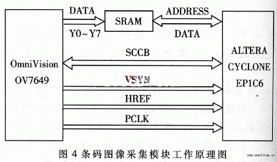

条码扫描器芯片采用OmniVision OV7649黑白图像传感芯片,该芯片分辨率为640×480像素,成像速度为30帧/秒,采取逐行扫描方式,输出为数字信号。条码图像采集的程序流程是:首先Nios初始化OV7649的各个寄存器,主要包括状态寄存器(STA)、数据和时钟控制寄存器(CLKRC)和自动增益控制寄存器(AGC)的设置;然后查询等待,条码图像被OV7649采集进入数据寄存器后,通过DMA方式存入SRAM。Nios再从SRAM中提取数据进行译码。这一部分的工作原理见图4。

Nios软核CPU实现主要的控制功能。当OV7649预备采集条码图像数据时,Nios发出一个初始信号,控制SRAM重新分配地址块,同时OV7649开始采集条码图像数据。采集完数据并送到SRAM中存储后,Nios开始调用译码程序对图像进行译码。译码完成后,Nios控制条码信息在LCD中显示。

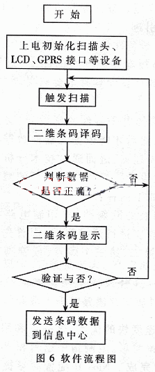

整个系统软件部分大致分为设备初始化、条码图像采集、译码、条码内容显示、数据输出等几部分。软件流程图见图6。
