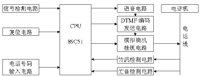

如图1所示,远程智能防盗报警装置由信号检测电路、复位电路、电话号码输入电路、89C51单片机、语音电路、模拟摘机挂机电路、DTMF编码发送电路、铃流信号检测电路和忙音信号检测电路等构成。
DTMF编码发送电路送出的是由用户经电话号码输入电路预先设定好并存储在CPU中的电话号码,该号码可随意设置,可以是市内程控电话(如单位电话或110等)、手机或寻呼机等。
当信号检测电路测到有人闯入时,即发出触发信号作为报警信号,经放大送入CPU。CPU延时10s,若是主人进入,则可在这10s内利用复位电路使CPU初始化,否则准备报警。CPU首先检察铃流信号检测电路的输出情况,若输出为一高电平,则说明用户电话机振铃,不能摘机拨号,需进行延时处理,只有当输出为低电平时,CPU指示模拟摘机电路摘机,发送DTMF电话号码,呼叫预设的受话方。这时就会有两种情况出现:受话方占线和受话方振铃。若出现第一种情况,系统进行模拟挂机、延时后再摘机拨号;如果受话方振铃、摘机,即开始发送录制在APR9600中的信号音或语音信号,最后挂机。
