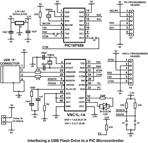

Vinculum家族锁定嵌入式USB控制器市场,这类产品仅需少量外部支持组件。Vinculum家族核心的主要特点之一,就是其程序代码长度明显短于一般微控制器实现该功能代码的长度,而降低核心程序代码的资源后,将可使更多功能能得以收纳至芯片内部的e-Flash内存中。VNC1L可处理整个USB协议并内建12MHz 到48MHz 的时钟。这些特性恰巧与PIC嵌入式系统形成互补。图1为此系统之架构说明,其利用VNC1L连结一个小型PIC16F688 微控制器及USB Type “A”连结器,进而可连接USB闪存盘。
设计说明
此PIC16F688为系统控制器,由其通用I/O引脚(9、10、11引脚上的 RC1、RC0、RA2) 来取得传感器或其它来源的数据,并转换数据格式且将串流格式数据写入USB闪存盘的文件中,指令与数据系通过TXD(6号引脚)传送至VNC1L RXD (32号引脚)。VNC1L可处理FAT 12/16/32文件系统和储存在USB闪存盘的数据。VNC1L通过28号针脚的USB2DP和29号针脚的USB2DM与USB闪存盘进行通讯。通过相同的引脚,数据能从USB闪存盘存取,并从VNC1L TXD (31号引脚)传送到PIC的RXD(5号引脚),以供PIC程序使用。
PIC16F688上的程序控制整个系统,此外,由PIC16F688发出的指令控制其与VNC1L之间的传输作业。VNC1L的标准程序会解读并执行来自PIC16F688的指令。以上只是系统的简单介绍,若欲完成整个设计还需要更多的资源,而这些组件尚须电源、控制时钟的石英晶体以及程序设计。
运用PIC中第2与第3针脚的20 MHz晶体,让UART接口能达到比115200 bit/s更高的的波特率(baud rate),相对于使用内部8MHz振荡器最高仅能达到9600 bit/s,因此其能提升系统效率。PIC程序把RC2与RC3 I/O引脚模拟成RTS/CTS来与VNC1L的UART接口连接。
此时,系统需要5伏特/ 250mA的额定电源,其中对于USB “A”连结器提供200mA电流,并为VNC1L提供25mA电流,另25mA电流则用以供电PIC16F688。VNC1L所要求的3.3伏电压由3.3v LDO稳压器供应,其中尚有兼容5伏的IO口,能使其连接至PIC,而不需电位切换器。
针对低功耗应用,VNC1L在不使用时能切换至2mA休眠模式。如欲唤醒该组件,则可通过UART接口的响铃侦测(RI)引脚(38号引脚)达成;若其已连接至RXD线路,如图中所示,则可通过接续的伪指令来唤醒该组件。
此设计同样包含一个双色状态LED指示灯,其由16与18号引脚供电。当成功登录USB闪存盘及存取文件系统时,系统便将提出显示。

此设计含有两个烧录程序的接头,各个接头分别支持器件所需要的开发环境。在产品设计环境中,每个器件可在焊上印刷电路板前被预先烧录,因此不需接头与jumpers。
在正常运作模式中,J1与J2应接上,其它jumpers应为开路状态。VNC1L在烧录时需移除J1与J2 的jumpers,以隔离VNC1L UART的输入端和PIC输出端。之后先切断5伏特电源,然后将TTL-232R-3V3 线连结至H2。通过已安装的VPROG程序工具,把线路的USB端连结到PC,之后接上J4 jumper,将VNCL1A的PROG#引角拉低,让J3暂时短路以重设器件,并切换至烧录模式。完成烧录后,并请将jumpers设定回复至运作模式。
PIC的烧录接头需连结至器件的RA0、RA1、以及MCLR#引脚,5伏特烧录电压/电源则通过接头传送至组件。待切断5伏特电源后,再对PIC微控制器进行烧录。接头应连结至如PICKit2等标准PIC开发环境,以便利用Microchip的除错与下载工具。
