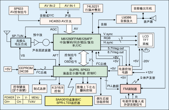

图1: 津屹的一款LCD TV/监视器方案框图。
SP633是专为小尺寸车载或便携式液晶显示器/电视开发的多功能MCU控制芯片(已做了掩膜)。基于SP633的小尺寸液晶电视设计方框图如图1所示,主芯片为MCU SP633以及单芯片电视解码器M61260FP/M61266FP。

如图1所示,通过I2C总线连接,SP633设计成专门与M61260FP/M61266FP配合使用,可基本实现一个现成的液晶电视方案,甚至无需再作调试工作。M61260FP和M61266FP管脚完全兼容,一般使用M61266FP(PAL/NTSC)即可,如有SECAM制式要求,只需将M61266FP更改成M61260FP即可,电路板不需更改。电视解码器可实现两路AV输入――M61260FP:AV1、AV2(与S端子复用),M61264FP:AV1(与S端子复用)、YUV输入。
该方案具备了普通的监视器功能,并实现了一般的电视功能,如256(0-255)个频道存储,一路PWM音量输出控制;图像参数调整:对比度、亮度、色度、清晰度及色调(NTSC);声音参数调整(音量);目重排功能;图像制式选择――M61260:自动、PAL、NTSC、NTSC443、SECAM,M61264:自动、PAL、NTSC、NTSC443;自动/手动搜台功能;AFC自动调整功能;静音功能;节目交换功能等等。

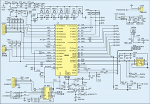

图2:LCD TV方案中的SP633及其外围控制电路图
4.图像上/下、左/右翻转控制。
5.全功能遥控:遥控IC采用SAA3010及兼容低成本IC。
6.支持增补频道(有线电视)接收:扩大使用范围,增加接收频道数目。
7.OSD屏显字符比例放大,便于用户观看。
