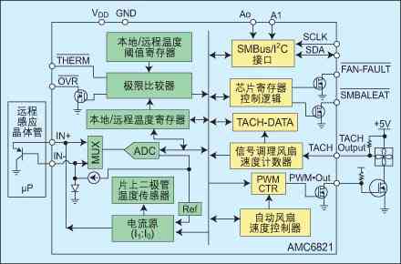

图1AMC6821模块框图。

新开发的AMC6821就是一个更高集成度的创新产品设计如何改善消费类应用的典型例子。这种IC的目标应用是笔记本电脑和台式PC、网络服务器、电信设备和基于PC的设备。如图1所示,这种模拟接口电路特别设计成通过使CPU芯片保持在预先设定的、最优化的温度水平来改善CPU的运行。
AMC6821带有一个精度为0.125°C的温度传感器,可测量的温度范围为-25至+125°C。它可以工作在+2.7至+5.5V之间,采用小的QFN(4×4mm)无铅绿色封装。该芯片还采用了自动风扇速度控制循环的专利技术。

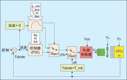

图2:自动风扇速度控制循环系统。
一个标准的风扇速度处理器应用程序设计是基于最坏条件参数进行的。许多热设计参数是可变的,这与用户或地点有关,例如处理器平均和瞬间功耗、空气温度(环境)、空气密度(海拔)、气流(取决于PC的位置)以及风扇速度,风扇速度是所施加电压的函数。使风扇速度直接和处理器节点温度成比例是一种拙劣的选择,因为这种关系不会直接补偿可变参数的的变化,瞬态性能表现很差,而且还会导致很高的可辨噪声和低的电源或者电池利用率。
图2是自动风扇速度控制循环的一个模块框图,风扇启动过程中应用了一个软启动算法。用户定义参数允许设计者优化该系统,应用最小的初始电压来启动风扇,逐渐增大此电压将慢慢加大风扇速度,从而可防止风扇速度从0上升到全速过程中产生恼人的噪声。一旦风扇开始运转,控制算法则会调整施加在风扇马达上的电压以便CPU温度保持恒定。由设计者定义的控制循环参数可补偿系统动态变化。该算法也会给系统一个良好的瞬态响应,以最少的功率使工作温度保持在尽可能接近最佳的水平。
AMC6821实现的先进风扇速度控制提供了很多优点:设备启动过程中低的机械应力和噪声;可预知的处理器工作时的节点温度(TJ);最佳的热设计;理想的动态性能,可补偿功耗变化的同时保持节点温度恒定;在宽工作范围内噪声更低;更低的功耗或者更长的电池寿命。

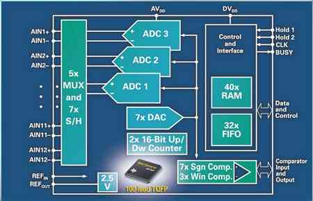

图3:ADS7869模块框图。

ADS7869:面向马达控制的完整模拟前端
对于高端应用,例如工业马达控制,ADS7869是一款完整的模拟前端IC。这种IC独特之处在于它提供了最高的模拟和数字集成。它有12路完整的差分模拟输入,3个独立的采样率为1MSPS的12位A/D转换器,7个采样保持器,5个多路复用器,7个符号和3个窗口比较器,2个上/下16位计数器等。它的目标应用包括闭环伺服系统、机器和运动控制、多轴定位和马达控制。ADS7869的模块框图见图3。
要能够在短时间内提供3个同步采样信号,1MSPS的高速A/D转换器很关键。高速转换为执行DSP控制算法提供了更多的时间。当带正弦输出的增量编码器被用作位置传感器,A/D转换器的输入信号在高马达速度下可达到500kHz。如此高的速度是在ADS7869中集成高速A/D转换器的另外一个原因。
马达控制传感器会存在源至乘积变化、温度漂移或者纯匹配的明显偏移量和增益误差。为了增加有效测量精度,ADS7869 A/D转换器拥有允许硬件增益和偏移量补偿的专利电路。用户根据先前测量的计算结果执行这种补偿。24个片上专用寄存器为所有12个模拟输入通道存储偏移量和增益修正值。
三个片上符号比较器以及三个窗口比较器加一个数-模转换器(DAC)是专门为电机电流控制提供所有必要信号而设计的。三个带符号的信号指示逆变器的输出电流信号是正还是负,结果使其可以用一个专门的算法来补偿输出功率开关如IGBT或者MOSFET的死区。这种补偿减少了现有谐波,使马达可在没有扭矩振动的情况下平稳运行,在低速下尤为明显。片上DAC为窗口比较器建立了一个过电流保护的基准。三个独立的比较器允许用户仅在报告问题的相位上执行校正而不干扰另外两个相位。这个功能也可用在电流极限逐渐增加时电机的软启动里。
