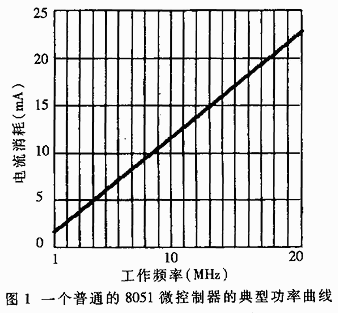

任何微控制器设计中,决定功耗的一个首要因素就是系统的时钟频率。互补金属氧化物半导体CMOS)工艺的器件功耗直接正比于时钟频率。因此,从省电的角度考虑,将处理器运行于尽可能低的频率比较有利。
图1表示一个普通的8051微控制器的典型功率曲线,一个被所有便携系统设计得所熟知的关系。一般来讲,电流随频率的变化曲线为线性,具有一定的DC偏移。这个静态电流由片由的静态电路所消耗,例如比较器、运算放大器等。其数值一般很小(<1mA),是一个不可忽略的固定吸收电流。
任何功率受限的设计都应该考虑采用尽可能慢的运行速度。决定最低系统频率,也就是最低功耗的,有很多因素,包括期望得到的系统性能、
中断响应延尽等。不管采用什么标准,最终目标是相同的:使器件的工作频率尽可能地靠近应用的需求。

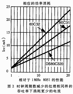

要降低基于8051系统的功率消耗,最直接的办法就是改善微控制器的效率。8051最初的设计采用了一个12时钟周期、每机器周期两次取指的架构。然而,高速微控制器采用的是每机器周期4个、甚至1个时钟的内核。它们具有更高的运算效率,执行一个指令需要很少的时钟周期,具有更快的运行速度和更高的时钟频率。
尽管高速核的优势通常考虑其处理能力,它们在降低功耗方面有很重要的意义。当处理器的运行指令经过优化后,执行同一任务所需的时间很短。很多便携式产品工作在猝发模式,其特点是只很短的活动时间,例如记录环境数据或扫描一个条码,而在随后的很长时间内都处于非活动状态。减少处理器的活动时间可以相应地降低功耗。
效率提升带来的另一个好处是,获得相同的性能所需的时钟频率可以更低。如果一个经过重新设计的内核采用4时钟机器周期而非12时钟,这就意味着完成同样的工作,只需更低的晶振频率。由于功率正比于晶振频率,这样,不必牺牲性能即可降低功耗。
图2显示三种微控制器以同样的速度完成同一任务时的功耗情况。其中两种是标准80C3X的衍生产品:一种是工作于每机器周期12个外部时钟方式;另外一种是DS80C320微控制器,工作于4时钟机器周期。测出各个器件的消耗电流,然后进行对比,保守地估计DS80C320具有250%(2.5倍)的速度提升。正如图2所显示的,每周期时钟数减少后的处理器内核工作于同样的吞吐率时,消耗的电流显著降低,高速运行时尤其显著。

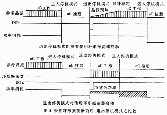

停机模式有一个缺点,就是在晶振恢复工作的一个死时间内的功耗问题。晶体振荡器的工作依赖于石英晶体的振动。物理层限性决定了晶体振荡器必须有一个确定的时间,才能达到足够的振荡器幅度来驱动器件工作。这个预热过程不管采用内部振荡器还是外部振荡器都会存在。时间大约在3~12ms,与晶体和振荡器的性能有关。
预热过程对于功耗的作用在于,在此阶段器件不执行任何有用的工作,但仍要消耗功率。如果器件频繁地进入和退出停机模式,或者退出停机模式后只执行很短时间的任务,这种效应会变得格外显著。事实上,如果任务非常短(<5ms),晶振启动期间消耗的能量甚至会超过执行任务本身的消耗。如果采用环形振荡器来实现从停机模式到快速启动,就可避免这种延迟。这将大幅降低退出停机模式时的功率消耗。
图5表示两个系统退出停机模式并执行一个短任务时的工作情况。其中一个器件包含一个内置的环形振荡器,另一个使用传统的外部晶振。没有环形振荡器的器件必须经历一个晶振预热期。在此期间器件不断地消耗功率,却没有做任何有用的工作。第二个器件是一片DS87C520高速微控制器,片内包含一个环形振荡器。这就允许器件在退出停机模式时能立即恢复工作。在本例中,程序执行4ms以内,间隔大约为2MHz。正如图5所看到的,当需要退出停机模式执行短任务时,采用环形振荡器可以大幅减少能量消耗。
某些应用中,在退出停机模式后不久,要求时钟具有晶振的稳定度。这种情况下,环形振荡器仍不失其优越性。紧随着停机模式的退出,控制器应该立即启动是晶体振荡器。随后可以在晶振的预热期控制器初始化一些必要的数据或寄存器。多数高速微控制器可以用一个状态位来标示晶体振荡器是否达到稳定。一旦完成了晶振代码的初始化进程,软件可以查询状态位,以决定是否着手高精度定时操作。
另外一个改善停机模式效率的方法是采用中断而不是复位方式来唤醒控制器。这种方式使处理器能够紧接着设置STOP位的指令立即恢复工作,而不是从复位向量重新启动。这样就免去了对复位原因的判断,允许处理器在最短的时间内开始有用的工作。

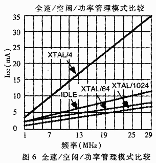

尽管空闲模式通过挂起运行程序而使功耗得以降低,内部定时器仍在以外部时钟的频率连续运行。这会消耗掉数量可观的功率。试想一下,是否可以让定时器工作于基本上接近待机的状态。
一个比较好的办法是降低整个器件的时钟频率。
这可以由一个内部的时钟分频器来实现,它将外部时钟频率分频后再送入CPU。这种方案已在DS87C520高速微控制器中实现。该器件使用了两种时钟分频系数:功率管理模式1,输入时钟源被64分频;功率管理模式2,输入时钟源被除以1024分频。这些模式或以通过设置特殊功能寄存器中的对应位来实现。
图6对DS87C520高速微控制器的时钟分频器和时钟控制模式加以对比。图6中,全速模式(除以4)、功率管理模式1(除以64)、功率管理模式2(除以1024)、空闲模式及停机模式下的电流消耗形成鲜明对比。正如所料,停机模式吸收最低的电流,因为所内部时钟都被关掉了。两种功率管理模式消耗的电流比空闲模式还低。这不仅降低了器件的功耗,还说明可以让它以较低的水平持续运行。在传统的8051结构中,任何类型的CPU运行只有两个状态:“全部或者没有”。处理器被迫频繁地运行于最高性能水平,尽管只在很短的时间内得到高性能,这会增加一些不必要的功率浪费。功率管理模式(PMM)的使用,使处理器(如系统)能够根据实际性能需求对其功耗进行最优化管理。

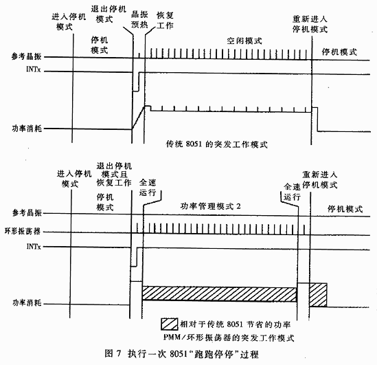

在很多应用中,停机模式以外的时间并不完全取决于运行速度。很多情况下,处理器需要访问一个具有固定响应时间的外围设备,例如A/D转换器或温控器。此种情况下,处理器将有个突发动作。一般是触发某个过程,随后的一段时间内,则只有很少的或根本没任何操作。在这种时候,一种组合的功率节省技术会更为有效。
可以用一个实例来说明在这样一个系统中,采用具PWM的高速微处理器所带来的好处。设想的DS87C520与一片DS1620数字温度计/温控器相接口。这个器件可使用标准8051串口的工作模式0串行访问。主机处理器在某个时刻通过外部中断将DS87C520从停机模式唤醒,并要求它从DS1620中读取温度数据。获得数据后,DS87C520会将其保存于内部存储器中,备随后传送。DS1620的工作类似于很多A/D转换器:发出一个命令后启动一次转换,然后,经过一定延迟后转换完成,接着,数据就可以被移走了。对于DS1620来讲,转换时间接近于1秒钟。通过查询器件来确定转换是否完成。DS87C520非常适合于此种任务,因为它可以非常迅速地执行启动和运算功能。随后,在等待转换完成期间,微控制器可以将其置于PMM。在传统8051中,转换被启动后,可利用闲置模式将传统8051置于低功耗状态。在这种模式中,可利用内部的16位定时器来测量转换时间。工作于16MHz时,传统8051需要在转换完成之前退出闲置模式多达32次。
本例可被进一步改进。因为DS1620是作为一个同步器件进行访问的,不要求高精度的定时操作。这样,微控制器在启动转换和读取转换结果时,可工作于环形振荡器。由于避免了稳定外部晶振所需的“死时间”,这会进一步节省功率。
图7展示了两个8051系统执行上述“跑跑停停”任务时的工作情况。正如图7中所看到的,在紧随着退出停机模式的程序运行中,功率节省非常显著。除了因采用PMM2代替空闲模式所带来的功率节省外,晶体预热时间的省略意味着程序可以更快地返回停机模式。在1秒钟的转换延迟期间,采用环振荡器工作很大程度上减慢了处理器的速度,可节省很多功率。
