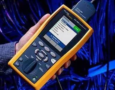

今天,我们和您一起分享福禄克网络测试仪如何快速检测出伪劣电缆。

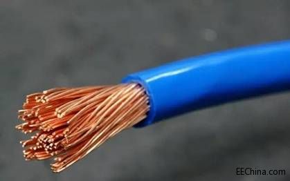

1、线径偏细,偷工减料
线径偏细是最常见的作假方法,比如标准要求使用23号线规(AWG23),电缆印制的标记也是AWG23,但实际使用的是26号线规(AWG26,线径更细)。如果手里没有游标卡尺也没关系,可以通过测试电阻值来辅助确定。偏细的铜缆环路电阻值跟正常直径的铜缆相比电阻值偏大。使用福禄克DTX或DSX系列电缆测试仪可以在几秒钟内给出环路电阻的测试结果。线径偏细带来的另外一个后果则是损耗较大,这会导致信号传输距离不足,或收到的信号强度偏弱。DTX/DSX电缆测试仪可以直接给出损耗值(衰减值)。不合格的电缆则会给出报警。检测时可截下100米样本按照标准进行检测(仪器内置标准),或者使用整箱线(305米)推算标准进行测试(DSX系列)。根据经验来看,数据电缆往往是重灾区,通信总线(双绞线)、控制总线稍好。
2、材质异常,非铜合金
铜缆材质采用劣质铜或者其它合金,更差的就是用铜包铝(CCA)或铜包铁(CCFe)仿冒。一般用户仅用游标卡尺测量线径,是发现不了这种造假手段的。DTX/DSX用8秒钟即可通过测试铜线的环路电阻、插入损耗、回波损耗等参数发现铜缆材质的异常情况。
