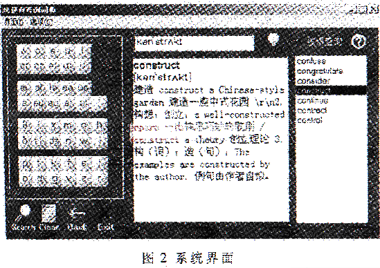

由于无论是建立样例数据库还是系统运行时进行查询,都涉及到音标的录入,而通过键盘进行录入显然不方便。所以在程序窗口中设置一个音标输入面板,通过点击面板中的按钮来录入对应的音标;还应对面板中的按键排列做规划,例如,双元音按钮排列在一个区,方便录入,见图2。

界面以及风格的设计已成为Windows编程十分重要的一环,合理的设计会提高用户使用效率。如果采用英式音标输入,则至少需要44个音标按钮。另一种方案是省略双元音和某些由两个音标符号组成的辅音(如t∫)由用户自行输入t和∫,这样可以减少面板上音标按钮的数量。但多数人在学习音标时,习惯上是将双元音作为一个整体为记忆,折开后反而不自然。所以,面板排列由44个音标按钮组成,为方便用户快速录入,将其按习惯分成三个区,即单元音区、双元音区和辅音区,并将发音相似的音标排列在一起,如图2所示。
