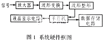

本速度里程表由信号预处理电路、AT89C2051单片机、串口液晶显示电路、串口数据存储电路和系统软件组成。其中信号预处理电路包含信号放大、波形变换和波形整形。系统硬件框图如图1所示。信号预处理电路中的放大器用于对待测信号进行放大,以降低对待测信号的幅度要求;波形变换和波形整形电路则用来将放大的信号转换成可与单片机接口的TTL信号;通过单片机的设置可使INT0引脚能够对内部定时器T0的工作进行控制,这样能精确地测出加到INT0引脚的正脉冲宽度(即测出脉冲信号的周期);速度显示部分采用串口液晶显示模块,所得的数据采用I2C总线?并通过E2PROM来存储,因而节省了所需单片机的口线和外围器件,同时也简化了显示部分的软件编程。

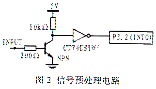

系统的信号预处理电路如图2所示。
它由二级电路构成,第一级是由开关三极管组成的零偏置放大器,采用开关三极管可以保证放大器具有良好的高频响应。当输入信号为零或负电压时,三极管截止,电路输出高电平;而当输入信号为正电压时,三极管导通,此时输出电压随着输入电压的上升而下降,这使得速度里程表既可以测量任意方波信号的频率,也可以测量正弦波信号的频率。由于放大器的放大功能降低了对待测信号的幅度要求,因此,系统能对任意大于0.5V的正弦波和脉冲信号进行测量。预处理电路的第二级采用带施密特触发器的反相器CT74LS14来把放大器生成的单相脉冲转换成与COMS电平相兼容的方波信号同时将输出信号加到单片机的P3.2口上。

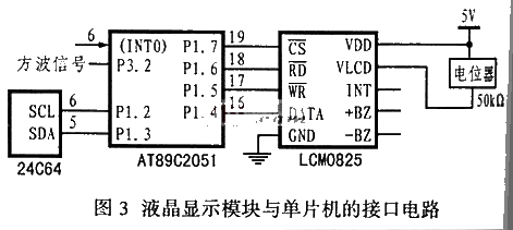

本设计的显示部分采用液晶显示模块LCM0825该模块与单片机的接口电路如图3所示。LCM0825是8位段码式液晶显示模块,它内部集成有LCD控制器、LCD驱动器和RAM,因而可方便显示数据的编程。液晶显示模块采用3~4线串行数据输入,可直接与单片机接口。由于串行接口方式节省了所需的口线和系统资源,因而使系统具有较高的资源利用率。该模块可在2.7V~5.2V电压下工作,其低功耗及背光可调特性使得设计更具有经济性和通用性。LCM0825能够显示8位数据,每一个数据均以8段码的形式放在其内部显示RAM区,并用模块内RAM的两个存储地址来放置一个数据的8段码。8位数据共占用内部16个地址。每一个数据位的8段码存放形式及高低地址存放段码的顺序都和表1所列的第8位数据的8段码存放格式一样,只是段码的存放地址不同。所以,编程时一定要考虑数据的存放地址和形式。在使用该液晶显示模块时,VCC与VLCD之间可用一个50kΩ的电位器来调整背光。

数据存储电路采用I2C总线的E2PROM存储器24C64。24C64是串行的E2PROM存储器,其存储容量为8kB?SCL为时钟线,SDA为数据线。里程数据保存在24C64,因此中可保证掉电时数据不丢失。此外,使用串口也节省了数据口线。

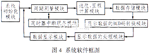

本系统软件采用模块化设计方法。整个系统由初始化模块、周期测量模块、速度转换模块、里程计算和存储模块、数据转BCD码模块、显示数据处理模块、数据显示模块、定时器中断服务模块以及其它功能模块组成,图4给出了其软件框图。上电后,首先进入系统初始化模块,此后系统软件将开始运行,以实时地将所测数值显示在液晶模块上。
