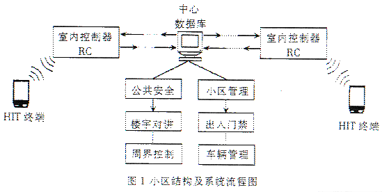

整个小区管理系统由住户室内控制和小区内部管理两部分组成。其中,小区内部管理主要由小区公共安全和小区日常管理两部分组成。而住户室内终端和室内控制器RC(Room Controller)构成了住户的室内控制。图1是小区整体结构及系统流程图。
在小区内部,系统通过公共安全设施(电视监控和周界控制等)和小区管理设备(出入口门禁和车辆管理等)来监控对小区的非法闯入。一旦某个环节出现异常,则公共安全设施或小区管理设备立即将此异常上传至小区监控中心(中心数据库),以便采取相应的应对措施。
在住户室内,住户通过HIT终端向室内控制器RC以无线数据传输的方式发送控制数据,RC接收到数据后,根据通信协议判断接收到的数据是室内控制命令(安防或电器控制)还是请求信息服务命令(查询物管通知或要求家政服务等)。如果接收的数据是室内控制命令,那么RC解析命令后直接对室内的防区或电器进行操作。一旦对防区进行了设防操作后,RC轮流查询每一个设防防区的状态。当防区出现异常时,RC在室内报警的同时还将此异常情况上传至小区监控中心。如果接收到的是请求信息服务的命令,那么RC对此命令不做任何处理,直接上传至小区监控中心,由中心数据库来处理此条请求信息服务命令。

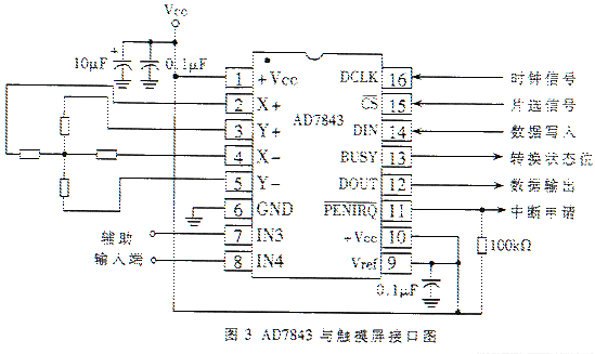

实际应用中,终端采用的触摸屏控制器是AD7843。AD7843是AD公司生产的一款专用于4线电阻式触摸屏的模/数转换器。AD7843有12位或8位可选的两种工作模式,具有单一电源供电、完全低功耗模式、转换速度快等特点。图3是AD7843与4线电阻式触摸屏典型接口图。
图3中,PENIRQ引脚在触摸屏被点击后立即产生一个宽度约为4个DCLK的负脉冲向主控单片机申请中断。主控单片机响应此中断后,通过DIN引脚将控制字写入AD7843的控制寄存器,以启动一次转换。转换结束后,BUSY也将产生一个负脉冲向主控单片机申请中断,响应中断后主控单片机将转换结果由DOUT引脚读出。读出的结果经过转换后就是触摸屏上被点击点的坐标。
在终端设计中,采用功能图标表示终端具体功能操作。这样通过点击触摸屏对应位置下LCD上显示的功能图标,可以选择相应的功能操作,从而可以对终端进行相应的操作。

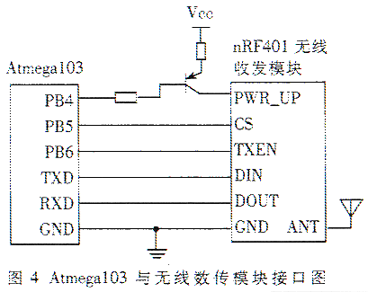

无线数据传输模块和单片机采用5-wire接口的方式。图4是Atmega103与无线数据传输模块的连接电路。
图4中,PB4、PBS、PB6分别控制无线数传模块的电源控制端(PWR_UP)、工作频率选择端(CS)以及工作模式选择端(TXEN)。其中,当TXEN=l时,nRF401工作于发送状态;当TXEN=0时,nRF401工作于接收状态。另外,单片机的串行口(TXD/RXD)与无线数传模块的数据输入/输出端(DIN/DOUT)直接通信。
保证无线数据传输的稳定性是终端开发的关键之一。在终端设计的软、硬件两方面,增加了抗干扰措施。硬件上,在单片机的串行口与无线数传模块数据端之间加上隔离电路并对无线数传模块的电源电路设置去耦滤波电路,以减小单片机对无线数传模块的电磁干扰。软件上,采用了适当的信息码组合方式以及数据帧校验的方法来减小数据传输的误码率以及错误数据帧对终端整体数据传输的影响。
