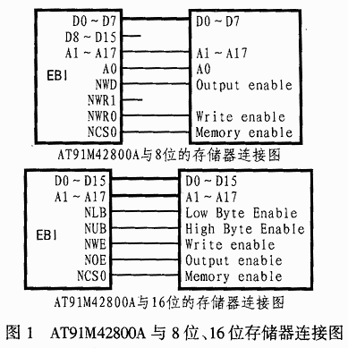

(1)程序存储器(ROM)
由于AT91M42800A 内部没有ROM,因此,必须外扩一片程序存储器。应当注意的是:AT91M42800A的8位总线和16位总线的FLASH接法不同,具体接法如图1所示。
(2)数据存储器RAM
如果设计的系统比较复杂,数据比较多,当单片机内部8kB SRAM不能满足要求时,还要外扩一片数据存储器。AT91M42800A能够支持两种“写”方式,但对8位数据总线和16位数据总线的操作也是不同的,因此,对于不同的存储器,其接法不同。对于8位总线的存储器,只需接D0~D7,将D8~D15悬空,并将其地址线对接,而单片机的NWE/NWR0接到存储器的NWE上。对于16位总线的存储器,则将其数据线对接,A1~A17接存储器的A0~A16,并将其NWE/NWR0接存储器的NWE,NUB/NWR1接存储器的NUB,NLB/A0接存储器的NLB。外扩的RAM 的接法与外扩FLASH的接法类似。
