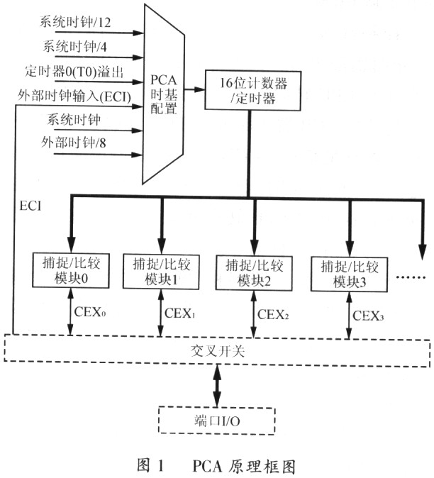

图1为PCA原理框图,以C8051F040为例,PCA包含1个专用的16位计数器/定时器和6个16位捕捉/比较模块。从图1中可见,16位PCA专用计数器/定时器的时基信号可有多种选择,可通过配置相关的系统控制器的特殊功能寄存器(SFR)来实现。每个捕捉/比较模块有自己的I/O线CEXn,可通过配制交叉开关寄存器(XBR。)将每个模块的I/O线连接到端口I/0;每个模块都可配制为独立工作,有4种工作方式:边沿触发捕捉方式、软件定时器比较方式、高速输出和脉宽调制器。本文中产生多路占空比不等的移相PWM是使用了捕捉/比较模块的高速输出工作方式,其原理如图2所示。
PCAOL和PCAOH分别为系统16位PCA计数器/定时器的低8位和高8位,PCAOCPLn和PCAOCPHn分别为捕捉/比较模块寄存器低8位和高8位。在高速输出方式下,配制模块工作方式的寄存器PCA0CPM值如图2中所示。当系统PCA计数器/定时器与模块寄存器值发生匹配时,模块的CEXn引脚上的逻辑电平将发生变化,如果将相应模块的I/0线CEXn连接到端口I/0,单片机相应端口输出电平即发生变化,这就可实现PWM脉冲的高、低电平输出。每个模块的工作是单独进行的,需要的CPU干预较少,这就可同时输出多路PWM。
控制寄存器PCAOCN中,CF是当PCA计数器/定时器溢出时,由硬件置位,如CF中断被允许则此时CPU转向CF中断服务程序,该位只能由软件清零。CR置1是允许PCA计数器/定时器工作,置O是禁止。CCF0~CCF5是模块捕捉比较标志,当匹配发生时,该位由硬件置位,如CCF中断被允许则此时CPU转向相应CCF中断服务程序,该位只能由软件清零。
可见要产生多路移相PWM,可允许多个捕捉/比较模块同时工作,当发生匹配即电平转换时,允许CPU转向CCF中断服务程序,在中断服务程序中,将相应的数值偏移量与寄存器PCAOCPLn和PCAOCPHn值相加,这一数值偏移量便决定了下一次匹配的时间,PWM的高、低电平脉宽便由各自相应的数值偏移量决定。

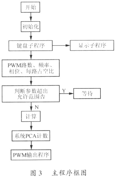

系统主程序框图如图3所示。
在针对具体电路应用时,须加入主开关管PWM触发脉冲调节子程序,根据输出电压采样反馈来调节其占空比以保证输出电压稳定。在选择编程语言时,同时用C51和汇编语言来产生2路移相PWM,并作了比较。比较如下:设定开关频率为20kHz,主开关管触发脉冲占空比为50%,辅助管为20%并滞后于主开关管2lμs开通。进入CCF中断服务程序后,CPU进行捕捉/比较模块寄存器偏移量计算时,以模块0计算主开关管高电压脉宽偏移量为例,C51语句为:

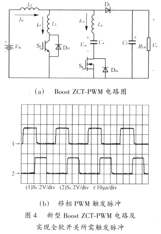

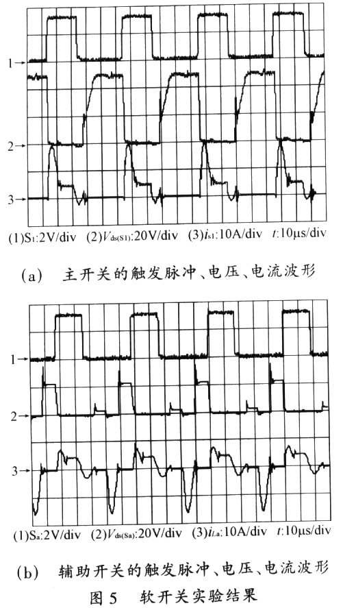

1)针对主、辅开关管均实现软开关的新型Boost ZCT—PWM电路[图4(a)]需要的两路移相PWM触发脉冲,用C8051单片机产生了所需触发脉冲[图4(b)],并对此Boost电路作了实验。单片机端口J/0为低电平有效,故图4(b)所示是经非门反相后的信号。实验电路参数:Vin=24V,Vo=48V,输出功率100W,Lf=5mH,L1=4μH,La=6μH,Ca=1μF,Cf200μF。实验结果如图5所示。
从图5实验结果可见,主、辅开关管均实现了零电流开通和关断,表明单片机产生的移相PWM触发脉冲能保证电路实现预期的全软开关效果。

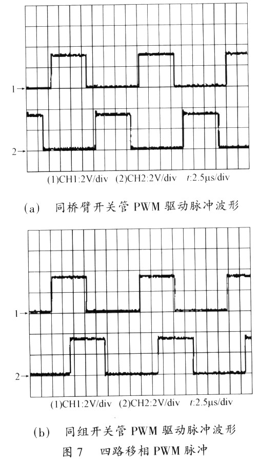

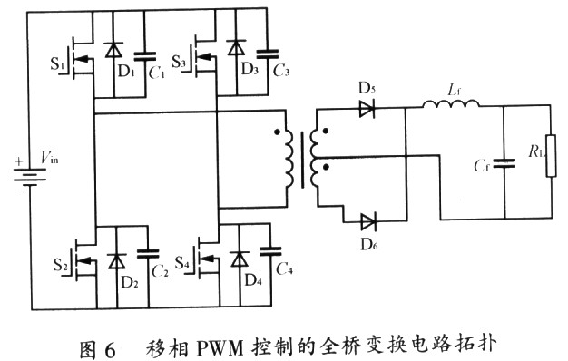

2)专用移相控制芯片如UC3879,在软开关全桥PWM变换器(如图6所示)中有很广泛的应用。本实验实现单片机输出4路PWM脉冲,频率为50kHz,每路占空比为40%,同一桥臂开关管死区时间设定为2μs,桥臂S1、S4为一组,S2、S3为一组,实验结果如图7所示。
从以上实验结果可见,所产生的PWM脉冲波形频率和相移精确度高,波形理想。
