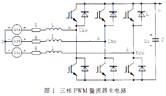

图1示出三相电压型PWM整流器主电路。当整流器进入稳态工作状态后,输出直流电压恒定,整流桥的三相桥臂按正弦的脉宽调制规律驱动。开关频率很高时,由于电感器的滤波作用,高次谐波电压产生的谐波电流非常小,如果只考虑电流和电压的基波,整流桥可以看作是一个理想的三相交流电压源。适当调节控制量的大小和相位,就能控制输入电流的相位,可以达到改变功率因数的目的,其中对控制输入电流的大小以控制传入变换器的能量,也就控制了直流侧电压。可见PWM整流器的控制目标是输入电流和输出电压,而输人电流的控制是整流器控制的关键。输入电流的控制目标是使电流波形成为正弦波且与输入电压同相位。

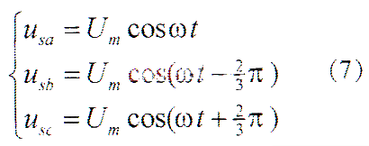

usd,、usq,id、qi。,Ud、Uq分别为d—q同步旋转坐标系下的电源电压、输入电流和桥中点控制电压。以输人电压合成矢量的位置为d轴的正方向,取三相输入电压usc,usb,us为
则经过同样坐标变换,在d—q同步坐标系下有

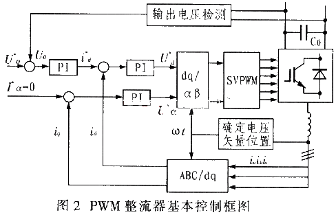

PWM整流器基本控制框图如图2所示。当PWM要得到单位功率因数时,则输入电流要跟踪输入电压,d—q坐标系中,将输入电压矢量定位在d轴上,这样控制电流矢量也同样只有d轴分量,而q轴分量为零。满足iq*=O即可。笔者采用电压外环和电流内环相结合的双闭环控制方案。id*为电压调节器输出,它与有功电流成正比。

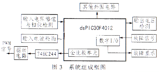

图3示出系统组成框图,本方案的硬件主要由输入电压相位和幅值检测、输入电流检测、输出电压检测、驱动和保护电路等组成。电流和电压检测采用霍尔传感器,经过适当的信号转换后输入到dsPIC30F4012的A/D端。驱动电路采用EXB841。

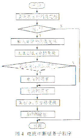

系统软件主要由主程序和二个中断服务子程序组成。主程序部分主要是对控制软件进行初始化,设置dsPIC30F4012的各种功能模块,以设定系统各个功能模块的工作方式。系统包含二个中断服务程序,即电流中断服务程序和捕获口中断服务程序。捕获口中断服务子程序流的作用是对输入信号进行定位。电流中断服务程序用来完成电压、电流的调节及输出PWM信号到硬件电路,以控制开关管从而达到控制主电路的目的.同时完成各种软件保护的查询与输出保护信号的功能,图4示出电流中断服务子程序的流程。
