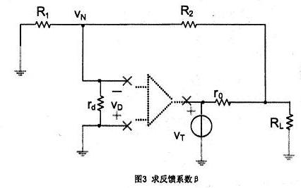

分析图1所示的同相放大器,这是一个典型的负反馈系统,将它等效成图2所示的负反馈电路的基本结构。其中α为该放大器的前向增益,称为该运算放大器电路的开环增益。β为该反馈网络的增益,称为该运算放大器电路的反馈系数。为了求出B,除去全部输入源,切断运算放大器并用它的输入电阻rd和输出电阻r0代替,以保持相同的负载状况。然后,经由r0外加一个测试源vT,如图3所示,求出跨在rd上的差值vD,则
该式容易整理成

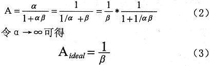

现在来分析图2的负反馈系统。根据控制理论知识可得该系统的闭环增益
将式(1)代入式(3),并令rd→∞ ,r0→0得到理想情况 Aideal=(R1+R2)/R1
这与用理想模型得出的结果是一致的。

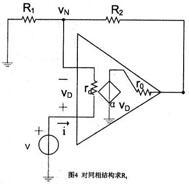

下面运用成熟的运算放大器模型来导出同相闭环输入电阻和输出电阻的表达式。
为了求出Ri,在图4中加测试电压v,求出该测试源的正端流出的电流i, 然后令Ri=v/i。求解得到:
对于足够大的a,可略去最后一项,又在一个精心设计好的电路中,r0<

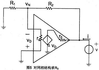

参照图5,再次运用测试电压技术,同样可以求得
典型的rd是兆欧级甚至更大,R1和R2是千欧级,而r0是百欧级,因此r0/R1,r0/rd和R2/rd可略去,得出
