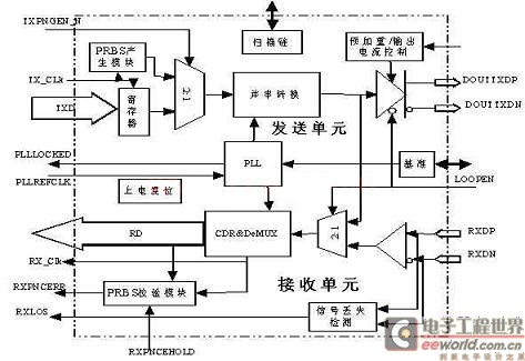

近年来,随着传统电信业务和互联网业务的迅猛发展,它们对网络带宽提出了越来越高的要求,由此导致了高速串行接口的出现。目前国内关于2.5 Gb/s超高速串行收发器CMOS芯片及IP核研究开发尚处于起步阶段。设计开发具有自主知识产权的高性能串行收发器芯片及IP核,打破国外对高端路由器、交换器芯片的垄断,不仅能够直接大幅度降低通信、网络设备成本,产生显著的经济效益,还能带来巨大的社会效益。本文所设计的复用器,应用在2.5Gb/s收发器系统中,该收发器的系统框图如图1所示。
图1 Transceiver结构示意图

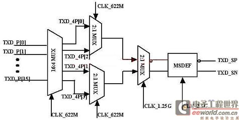

本文设计的16:1复用器是将发送数据选择模块输出的16位156.25Mb/s并行数据转换为2.5Gb/s串行数据输出,其实现框图如图2所示,该电路主要由1个16:4复用器电路和1个采用树形结构(包括3个2:1复用器)实现的4:1的复用器电路构成。其中16:4复用器用数字电路实现,4:1复用器电路用模拟电路实现。该电路接收从PLL送出的2.5GHz、1.25GHz和625MHz差分时钟,为16:4复用器和2:1复用器电路提供所需要的时钟。16位并行输入数据经过16:4复用器后输出4位并行数据送入4:1复用器,经4:1复用器后,数据变换成1比特宽度的串行数据流,发送顺序最低位在前,即TXD_P[0]最先出现在TXD_S上,TXD_P[15]最后发出。由于本电路是数模混合信号设计,仿真时需要给数字电路和模拟电路分别加激励,对于4:1复用器电路,输入采用互补的方波电压源,峰峰值为0.4V。对于16:4复用器电路,通过用Verilog语言描述的方式加激励。由于两个模块分别用数字电路和模拟电路实现,因此在两个模块的连接处要进行电平的转换。

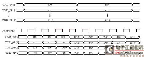

16:4复用器电路由4个4:1复用器模块和一个赋值语句模块构成,本电路均采用Verilog语言来描述。4个4:1复用器的作用是将16路156.25M数据TXD_P[15:0]复用为4路625M数据,这里我们用移位寄存器实现4:1复用器。首先将16位并行数据,分为四个4位并行数据,然后将4位并行数据送入4:1复用器,数据经过4位移位寄存器后的输出如图3所示。由于后级的模拟电路需要差分输入,因此本模块输出均为互补输出。
图3 16:4复用器实现时序图

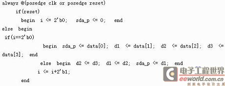

4:1复用器电路的Verilog实现的关键代码如下:

4:1复用器采用树形结构实现,其实现如图2所示,它主要由三个2:1的高速复用器和一个主从D触发器(MSDEF)构成。2:1复用器由一个主从D触发器(由两个锁存器级连构成),一个主从主D触发器(由三个锁存器级连构成)和一个2:1数据选择器构成。

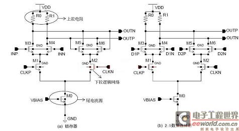

本文所设计的锁存器和2:1数据选择器均采用CML(电流模式逻辑)逻辑实现,其基本结构如图4(a)所示,按其功能可分为下拉逻辑网络、尾电流源和上拉电阻三个部分。它可以在电压摆幅较小的情况下正常工作。由于尾电流源的存在,CML电路的功耗近似为恒定值P=vdd*I,其中vdd是电源电压,I为直流尾电流。众所周知,传统CMOS电路的功耗为P=CL`*f*vdd2,其中f是电路的开关频率,CL`是输出节点的负载电容。因此,在高速率的条件下,CML电路的功耗比与其相似的CMOS电路的功耗要小得多。此外,降低CML电路的电压摆幅,还可以减小整个电路的延时,从而提高电路的工作速度。
图4 锁存器及2:1数据选择器电路图
