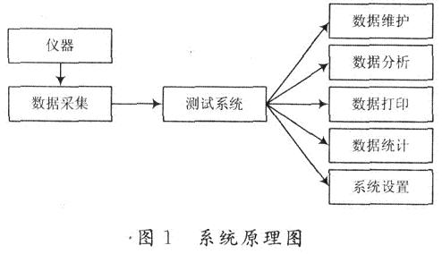

系统的基本原理如图1所示。
通过数据采集模块得到测试数据,把测试数据存入系统数据库中。
有了测试数据,数据维护模块就可以进行数据的删除、修改、备份/恢复等维护工作。
数据打印模块完成对测试数据的打印工作。
数据分析模块通过设置测试参数实现数据显示。
系统设置模块实现系统正常运行的各种参数的设置。

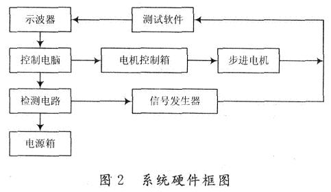

考虑到对被测试器件所需的激光光源位置需要固定,系统的硬件框架设计如下:由3台具有高灵敏度的步进电机带动构成三维移动平台,被测器件固定在该平台上。通过示波器返回光电器件的输出,由软件程序找到某一象限内的感光最大值。通过串口将控制命令代码传给控制电路的单片机,并由单片机来改变不同的测试条件进行测试。系统硬件框图如图2所示。
由于光感器件测试时所要求的高灵敏度,采集模块硬件需要很高的精度。本系统应用北京卓立汉光仪器有限公司生产的SC300系列步进电机控制箱,设计出一套xyz三轴可控系统。x轴采用TSAx一(A)系列标准型电控平移台,分辨率达到1.25μm。y轴采用TSAx—C系列超薄型电控平移台,分辨率达到了O.625μm。z轴采用TSAV60—1S电控升降台,分辨率达到了O.01mm。三个轴的精度都达到了测试要求。

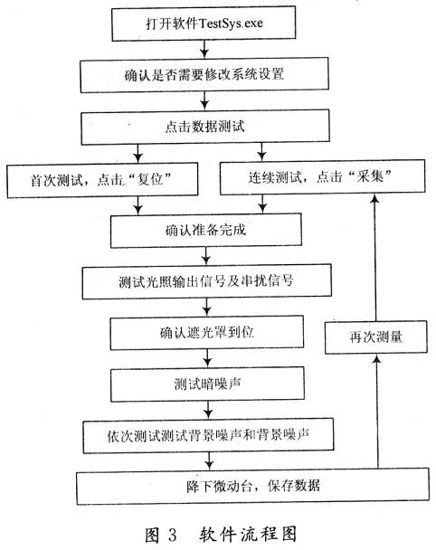

拟定工程文件名:TestSys.exe。需要采集的5种信号分别为:光照输出信号,串扰信号,暗噪声,测试背景噪声,背景噪声。软件流程图如图3所示。
