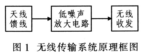

图1为无线传输系统原理框图。接收端的功率放大电路模块由于信道具有衰减特性,经远距离传输到达接收端的射频信号电平多是μV数量级,因此需放大微弱的射频信号。同时,信道中还存许多干扰信号,即噪声,所以该系统设计应采用低噪声的射频功率放大电路。

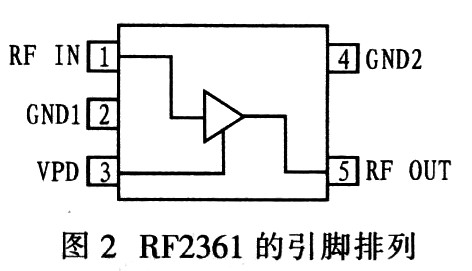

图2为RF2361的引脚排列,其中:RF IN为低噪声功率放大器输入,需通过一阻抗匹配网络达到50Ω阻抗匹配:RF0UT为低噪声功率放大器输出,也需通过一阻抗匹配网络达到50Ω阻抗匹配;同时电源VCC给整个电路提供工作电压。VPD用于控制偏置电流,与偏置电阻R1共同确定偏置电流。GND1、GND2为接地。

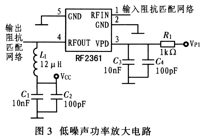

以低噪声功率放大器RF2361为核心设计的低噪声功率放大电路,如图3所示,其VPD引脚上的并联电容器实现电源VPD的滤波,RFOUT引脚上的电感电容串并联网络可对电源VCC滤波。

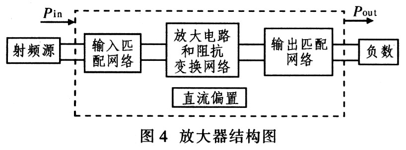

典型的放大器一般包括输入匹配网络、晶体管放大电路、阻抗变换网络、直流偏置和输出阻抗匹配网络,如图4所示。确定阻抗匹配网络中元件的参数、类型以及连接关系是实现匹配网络的关键。阻抗匹配是射频电路设计的重要问题,其目的是为了实现能量的最大功率传输,提高能量的传输效率。
阻抗匹配是指在能量传输时,要求负载阻抗和传输线的特征阻抗相等,此时传输的能量不会产生反射,几乎都被负载吸收。反之,如果阻抗失配,那么传输中就会有能量损耗。对于电路中的电流,低频率时,电阻起主要阻碍作用,而在高频时,电容和电感起阻碍作用也明显。因此,在高频时,就要考虑电路的阻抗匹配问题。
阻抗匹配电路的基本要求为:将负载阻抗变换为与功放要求相匹配的负载阻抗,以保证传输最大能量:滤除多余的各次谐波分量,以保证负载能获得所需频率的射频功率:匹配电路的功率传输效率要尽可能高,即匹配电路的损耗要小。而阻抗匹配有2种方式:改变阻抗力和调整传输线。其中,改变阻抗力:是把电容或电感与负载串联起来,即增加或减少负载的阻抗值。
