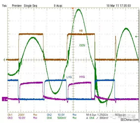

两种工况,先看刚开机的情况,刚上电时谐振电容Cr上的电压没有建立起来(稳态工作时,该电容的中点电压应该是1/2的BUS电压),由于普通的LLC controller的占空比都是固定的50%,所以主变压器的原边可能会存在伏秒不平衡的状态,导致LLC的MOSFET硬开关,典型波形如下,可以看到上管(HVG)打第二个PWM时对应的谐振腔的电流相位是不对的。

下图是一张工作在容性模式的图,可以看到下管(LVG)的最后一个PWM开通时对应的谐振腔电流相位也是不对的。
分析了上面两种工况,都是电流相位不对,MOSFET都存硬开关,所谓硬开关就是,当MOSFET开通时,电流没有反向流过体二极管,也就是说Vds的电压不为零,那为什么硬开关就会导致MOSFET失效呢?下面详细介绍。

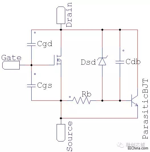

下面先看一下MOSFET带寄生参数的等效模型,由于侧重点的原因,寄生电感和寄生电阻就没画出来。
从上图可以看到,MOSFET存在一个寄生的BJT,也就是说当Rb上的电压达到这个BJT的门槛电压时,这个BJT就会导通,关键在于这个BJT是负温度系数的,它不像MOSFET的Rds_on,温度越高阻抗越高,而是相反,晶元上温度越高的地方,阻抗越低,更多的电流会流过同一个点,因此特别容易造成热点损坏,并且起始结温越高时情况越恶劣。
回过头来,我们再看Rb上的电压是从哪里来的,主要有两个方面,一个是体二极管的反向恢复电流,另外一个是流过Cdb的容性电流。

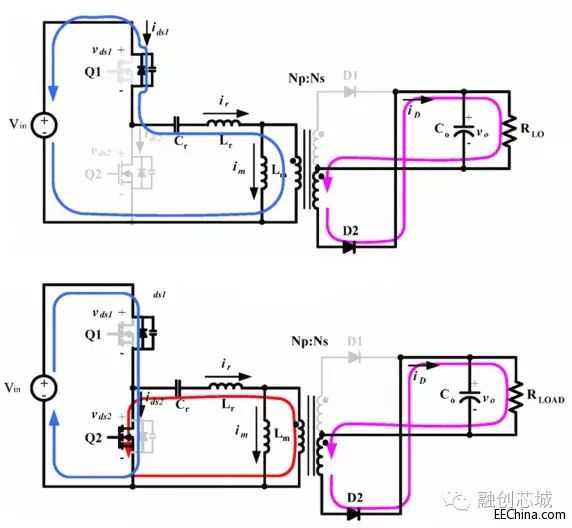

再回过头来看上面介绍的LLC的两个电流相位不对的情况,上面提到这两种情况会存在硬开关模式,其特点是半桥的两颗MOSFET,当其中一个MOSFET有体二极管反向续流的时候另外一个管子导通了(可以参考下图实例,Q1有二极管续流时,Q2导通了,这时Q1的体二极管就会有反向恢复),因此就会出现有续流的这个MOSFET的体二极管有很大的反向恢复,并且伴随很高的dv/dt。
连贯起来看,就是LLC的硬开关会导致有体二极管方向恢复这颗管子的内部BJT导通,从而热点损坏,进而半桥电路出现直通短路。
