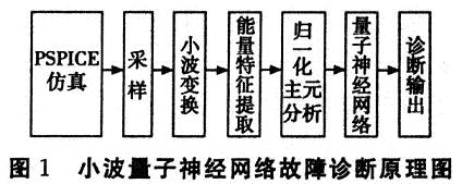

5 基于小波和量子神经网络的故障诊断原理
采用小波与量子神经网络对模拟电路进行软故障诊断的过程,与小波神经网络对模拟电路进行软故障的过程相似:首先将电路的各种故障状态及正常态对应的理论值用PSpice仿真求出,然后用小波变换从输出采样信号中提取故障特征并对特征向量进行归一化;最后是状态识别和故障诊断。其结构如图1所示:

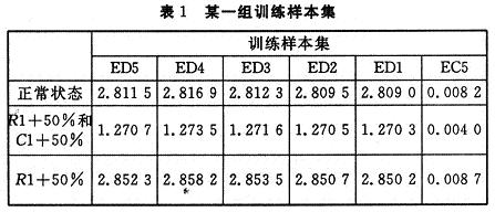

(1)构造特征向量,提取能量特征信息:在pspice中对电路的每一种状态进行瞬时分析,取500个采样点,并对每一种故障模式进行300次 MonteCarlo分析,在Probe窗口中选择菜单View\output File,或直接在Probe内选择菜单File\Export将波形采样数据存盘,可得到out节点的具体信息,将数据转化为MATLAB数据文件,然后进行小波分析,在实验中,经分析与比较,小波选择db2小波,对每个故障信号进行5尺度小波分解。得能量特征信息F=(ED5,ED4,…,ED1, EC5)。这里可利用MATLAB中的sumsqr函数。从而得到网络的训练样本集和测试样本集。300次MonteCarlo分析,其中200次为训练样本,100次为测试样本。

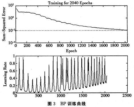

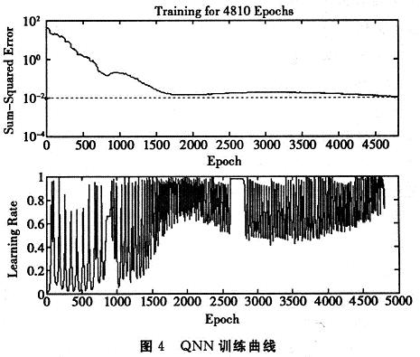

(4)训练QNN网络:自适应BP神经网络在第2040步收敛如图3,量子神经网络在第4810步收敛如图4。
(5)测试神经网络:为了检验已经训练过的QNN网络与BP网络的性能,现用测试样本(测试样本数据在输入给神经网络之前也进行归一化处理)对网络进行测试,将测试样本,输入到已训练好的BP神经网络、QNN神经网络,从统计结果可以看出,BP的平均诊断率为66.67%,而QNN的平均诊断率为 100%,QNN与BP相比,故障诊断率提高较多。

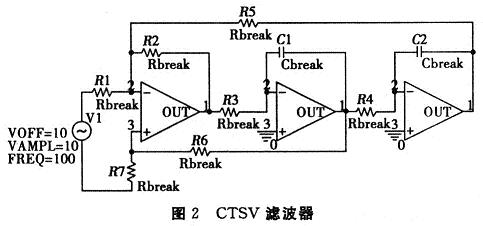

从试验可以看出:BP网络对正常状态和R1+50%无法区分,而QNN对三个状态都能正确区分,QNN网络能够对BP网络无法分类的数据进行正确分类,比如说这两组数据(2.811 3 2.816 8 2.812 1 2.809 3 2.808 9 0.008 2),(2.852 0 2.857 9 2.853 2 2.850 4 2.850 0 0.008 7),在实验中,可以观察到:QNN与BP在输入、输出、隐层相同的情况下,增加QNN的隐层神经元的量子能级能提高故障诊断率,与BP隐层神经元相似, QNN隐层神经元的量子能级在增加到某值后继续增加故障诊断率反而减少,隐层神经元的量子能级在增加的同时也降低了网络收敛速度。
