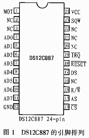

2 引脚功能
DS12C887的引脚排列如图1所示,各管脚的功能说明如下:
GND、 VCC:直流电源,其中VCC接+5V输入,GND接地,当VCC输入为+5V时,用户可以访问DS12C887内RAM中的数据,并可对其进行读、写操作;当VCC的输入小于+4.25V时,禁止用户对内部RAM进行读、写操作,此时用户不能正确获取芯片内的时间信息;当VCC的输入小于+3V时, DS12C887会自动将电源发换到内部自带的锂电池上,以保证内部的电路能够正常工作。
MOT:模式选择脚,DA12C887有两种工作模式,即Motorola模式和Intel模式,当MOT接VCC时,选用的工作模式是Motorola模式,当MOT接GND时,选用的是Intel模式。本文主要讨论Intel模式。
SQW:方波输出脚,当供电电压VCC大于4.25V时,SQW脚可进行方波输出,此时用户可以通过对控制寄存器编程来得到13种方波信号的输出。
AD0~AD7:复用地址数据总线,该总线采用时分复用技术,在总线周期的前半部分,出现在AD0~AD7上的是地址信息,可用以选通DS12C887内的RAM,总线周期的后半部分出现在AD0~AD7上的数据信息。
AS:地址选通输入脚,在进行读写操作时,AS的上升沿将AD0~AD7上出现的地址信息锁存到DS12C887上,而下一个下降沿清除AD0~AD7上的地址信息,不论是否有效,DS12C887都将执行该操作。
DS/RD:数据选择或读输入脚,该引脚有两种工作模式,当MOT接VCC时,选用Motorola工作模式,在这种工作模式中,每个总线周期的后一部分的DS为高电平,被称为数据选通。在读操作中,DS的上升沿使DS12C887将内部数据送往总线AD0~AD7上,以供外部读取。在写操作中,DS的下降沿将使总线 AD0~AD7上的数据锁存在DS12C887中;当MOT接GND时,选用Intel工作模式,在该模式中,该引脚是读允许输入脚,即Read Enable。
R/W:读/写输入端,该管脚也有2种工作模式,当MOT接VCC时,R/W工作在Motorola模式。此时,该引脚的作用是区分进行的是读操作还是写操作,当R/W为高电平时为读操作,R/W为低电平时为写操作;当MOT接GND时,该脚工作在Intle模式,此时该作为写允许输入,即Write Enable。
CS:片选输入,低电平有效。
IRQ:中断请求输入,低电平有效,该脚有效对DS12C887内的时钟、日历和RAM中的内容没有任何影响,仅对内部的控制寄存器有影响,在典型的应用中,RESET可以直接接VCC,这样可以保证DS12C887在掉电时,其内部控制寄存器不受影响。

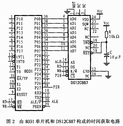

在各种设备、家电、仪器、工业控制系统中,可以很容易地用DS12C887来组成时间获取单元,以实现各种时间的获取。图2是用8031单片机和 DS12C887构成的时间获取电路图,其中DS12C887的基地址为7F00H,相应的程序采用C51语言编写(以Intel工作模式为例)。
由8031单片机和DS12C887构成的时间获取电路的初始化程序如下:
XBYTE[0x7F00+0x0B]=0x82;
XBYTE[0x7F00+0x0A]=0xA0;
XBYTE[0x7F00+0x0A]=0x20;
XBYTE[0x7F00+0x0B]=0x02;
/*所有的中断禁止,24小时制,BCD码模式*/
以下均获取时间程序:
unsigned char data t-century;
unsigned char data t-year;
unsigned char data t-month;
unsigned char data t-date;
unsigned char data t-week;
unsigned char data t-hour;
unsigned char data t-minute;
unsigned char data t-second;
if((XBYTE[7F00+0x0A]&0x80)!=0){
t-century=XBYTE[0x7F00+0x32];/*读取世纪*/
t-year=XBYTE[Ox7F00+0x09];/*读取年份*/
t-month=XBYTE[Ox7F00+0x08];/*读取月份*/
t-date=XBYTE[Ox7F00+0x07];/*读取日期*/
t-week=XBYTE[Ox7F00+0x06];/*读取星期几*/
t-hour=XBYTE[Ox7F00+0x04];/*读取小时*/
t-minute=XBYTE[DS12887+0x02];/*读取分钟*/
t-second=XBYTE[Ox7F00+0x00];}/*读取秒*/
