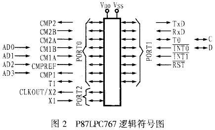

P87LPC767本身具有多种功能,图2所示是该器件的逻辑符号图。

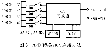

2.3 A/D转换器
P87LPC767内部带有一个四通道的8位A/D转换器。四个P0口可选择为A/D转换的输入。其A/D转换的电源和参考电压与MCU共用VCC和VSS。而A/D转换的最低工作在为3V,A/D转换器的连结方法如图3所示。
A/D转换器包括一个4模拟多路开关选择器和一个8位逐次逼近ADC。其中A/D还带有一个比率电位计以保证DAC的单调性。该A/D转换器可由特殊功能寄存器ADCON控制,并可通过置位ENADC位来使能A/D,同时可通过置位ADCS位来启动A/D转换。在A/D转换结束后,ADCS位清零,中断标志位ADCI被置位,并通过查询或中断方式进行采样,同时在转换完成时,将结果放入DAC0中。理想A/D转换的结果(V)如下:
V=(VIX-VSS)×256/(VDD-VSS)(将结果四舍五入)

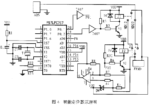

根据P87LPC767单片机抗干扰能力强、温度适应范围宽、内含高质量的A/D转换器、可提供增强的MCU、可对模拟功能进行设定、强大的键盘中断功能以及微功耗等特点结合智能定位控制器的技术要求,笔者以P87LPC767单片机为核心设计了一个二线制微功耗智能定位器,以取代喷嘴—档板力平衡式结构的定位器,从而提高了系统的自动化水平,减小了运行人员的工作强度。这种二线制微功耗智能定位器的电路原理图如图4所示。
该定位器利用控制室安全栅(AQS)提供的4-20mA信号经稳压及信号转换电路来为定位器提供电源,同时也为定位器提供输入信号并送至AD1口。当由位置检测器检测的位置信号(FW)送至AD0口后,经单片机采样并进行运算处理,同时将输出控制信号送到复用开关,最后经微型马达(WXMD)即可控制汽动执行机构以实现位置控制。
4 结论
由于定位器的电源是由安全栅的输出电流提供的,所以其负载能力有限,为了使定位器的微型马达和复用开关可靠动作,除了选择低功耗器件外,还应尽量减少外围芯片的数量,因为P87LPC767具有内部A/D转换器、比较器和极强的I/O口驱动能力,而且具有很好的温度特性,因此,用它可以很好地解决一些技术难题,并可大大提高可靠性。
