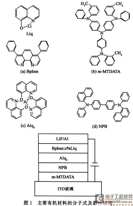

把氧化铟锡(ITO)玻璃衬底经清洗及等离子体处理后放入1.33×10-4Pa的真空室内,相继蒸发空穴注入层、空穴传输层、发光层、电子传输层及电子注入层,然后制作金属电极,其中混合电子传输层采用双源蒸发的方法,最后器件密封测量。器件的亮度一电压、电流.电压特性用Keithley 2400测试仪及LSll0型亮度计组成的测试系统进行测量。图1是本实验所用的主要有机材料分子结构及器件结构示意图。

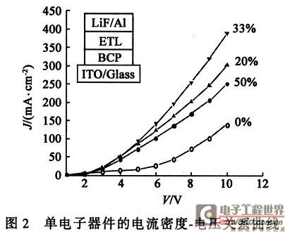

为了考察Bphen:x%Liq的电子注入与传输能力,首先制备了结构为ITO/BCP(10 nm)/Bphen:x%Liq(80 nm)/LiF(1 nnl)/Al(120 nm)的单载流子器件。从图2可见,在Bphen中掺入一定比例的Liq后,电子传输性能有了显著提高,掺杂质量分数较低时,随质量分数的增加,其电子传输能力也逐渐提高,掺杂质量分数为33%时,导电性能最好,进一步增加Liq的含量,电子传输性能反而下降。驱动电压为8 V时,Liq掺杂质量分数为0%、20%、33%、50%的单电子器件的电流密度分别为:74.6、202、260、169 mA/cm2。

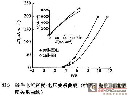

图3为器件的电流密度-电压和亮度-电流密度特性曲线。很容易看到,基于混合基质的电子传输层,能有效提高电子注入。20 mA/cm2电流下,器件cell-EBL和cell-EB的驱动电压分别为4.6、5.2 V,二者的亮度分别为984 cd/m2和930 cd/m2。也就是说在20 mA/cm2电流下,引入Liq(33%):Bphen的混合层作电子传输层,使工作电压下降了0.6 V,而亮度却增加了6%。

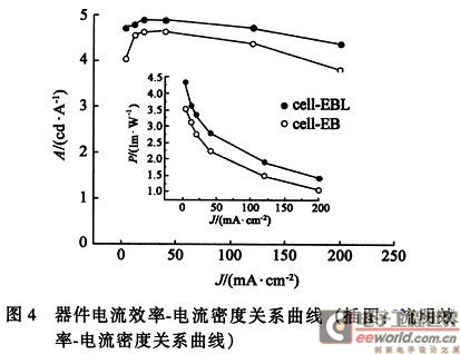

其次,OLED器件的发光效率也呈现相同的规律,图4是器件的效率-电流密度关系曲线(插图是器件的流明效率-电流密度关系曲线)。由图4可知,器件cell-EBL的效率明显高于器件cell-EB。20 mK/cm2电流下,器件cell-EBL的电流效率和流明效率分别为4.9 cd/A和3.33 lm/W,而器件cell-EB的电流效率和流明效率分别为4.6 cd/A、2.76 lm/W。也就是说在20 mA/cm2电流下,引入Liq(33%):Bphen的混合层作电子传输层,使器件的电流效率和流明效率分别增加了7%和21%。同时,随着电流密度的增加,器件cell-EBL的电流效率降低很缓慢,尽管输入器件的电流密度不断提高,器件的发光效率却始终维持在4.8 cd/A左右,混合电子传输层的电子迁移率随电场的变化很小,非常稳定,这在有机电致发光器件中具有突出的意义。
