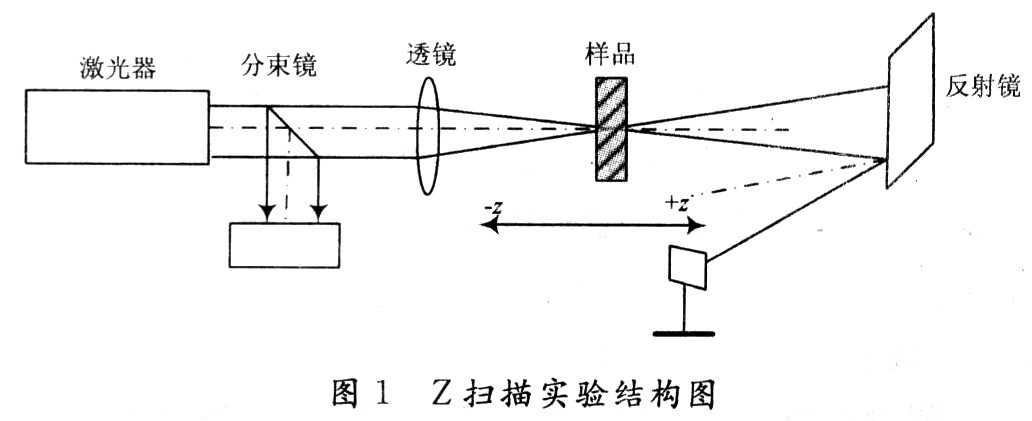

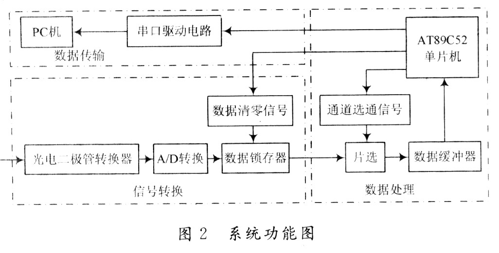

Z扫描测量系统如图1所示,包括激光器、分光镜、聚光透镜组、被测样品、反射镜和光电转换二极管。高频窄脉冲信号幅值测量系统组成如图1所示,系统主要包括三个部分,如图2所示。
(1)信号转换部分,通过样品折射后的高斯光束经反射镜反射到光电二极管,光电二极管将光信号转换成模拟电信号,模拟电信号经高速并行A/D转换器转换为数字信号,并送数据锁存器锁存。
(2)数据处理部分,经A/D转换后的数字信号送入数据锁存器锁存,单片机通过缓冲器读取锁存器的数据,并将数据编码。
(3)数据传输部分,经编码后的数据传送给PC机,由PC机进行存储、打印、绘图等操作。

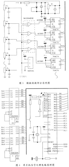

测量系统测量的对象是高频窄光脉冲信号,光脉冲的平均宽度仅为4 ns,所以信号转换电路和数据采集电路均要采用具有高频特性的电路,系统选用DETl0A/M高速光电二极管作为光电转换器,DETlOA/M的工作频率为1 GHz。并行A/D转换器中的比较器选用MAX964ESE高速比较器,其上升沿典型值为2.3 ns,失调电压为±2.0 mV,工作电压:2.7,~5.5V,内含4个比较器,图3中给出了1片MAX964ESE的连接电路。从比较器输出的信号送数据锁存器,数据锁存器采用高速、低功耗D触发器74AC74。测量开始,通过P1.0将D触发器的所有输出端清“O”,当光脉冲信号出现时,在D触发器的输出端将出现与脉冲幅度相对应的数据。测量系统共使用了4片MAX964ESE,8片D触发器74AC74,选择了16个比较点,电压范围从450~900 mV,相邻两个比较点的电压为30 mV。为保证测量的准确,基准电压由基准电压源TL431提供。
3.2 信号处理
AT89C52通过74LS244读取数据锁存器74AC74输出的16位并行信号,对数据进行甄别,剔除干扰信号,将数据进行编码后存入数据存储器。图4给出了信号处理部分原理图。

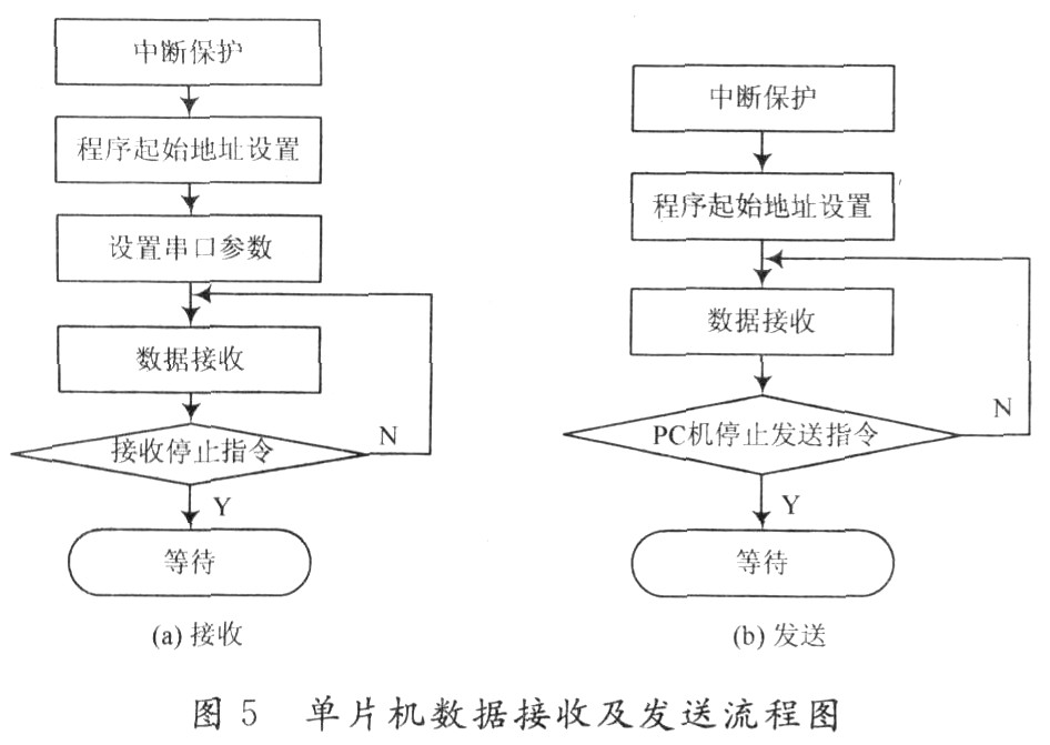

测量系统的软件分为两部分,一是单片微机部分,单片微机的软件设计采用模块化设计的方法,主要分为如下几个软件模块:主程序、数据采集、数据处理和通信。由于单片微机的主要功能是控制,并不承担大量的数据运算,所以软件采用汇编语言编程,图5所示是主程序模块和通信模块流程图。由于系统采集的是离散的微弱信号,因此必须对数据进行甄别处理,系统采用较为简单的数字滤波方法——程序判断法,剔除了干扰信号。

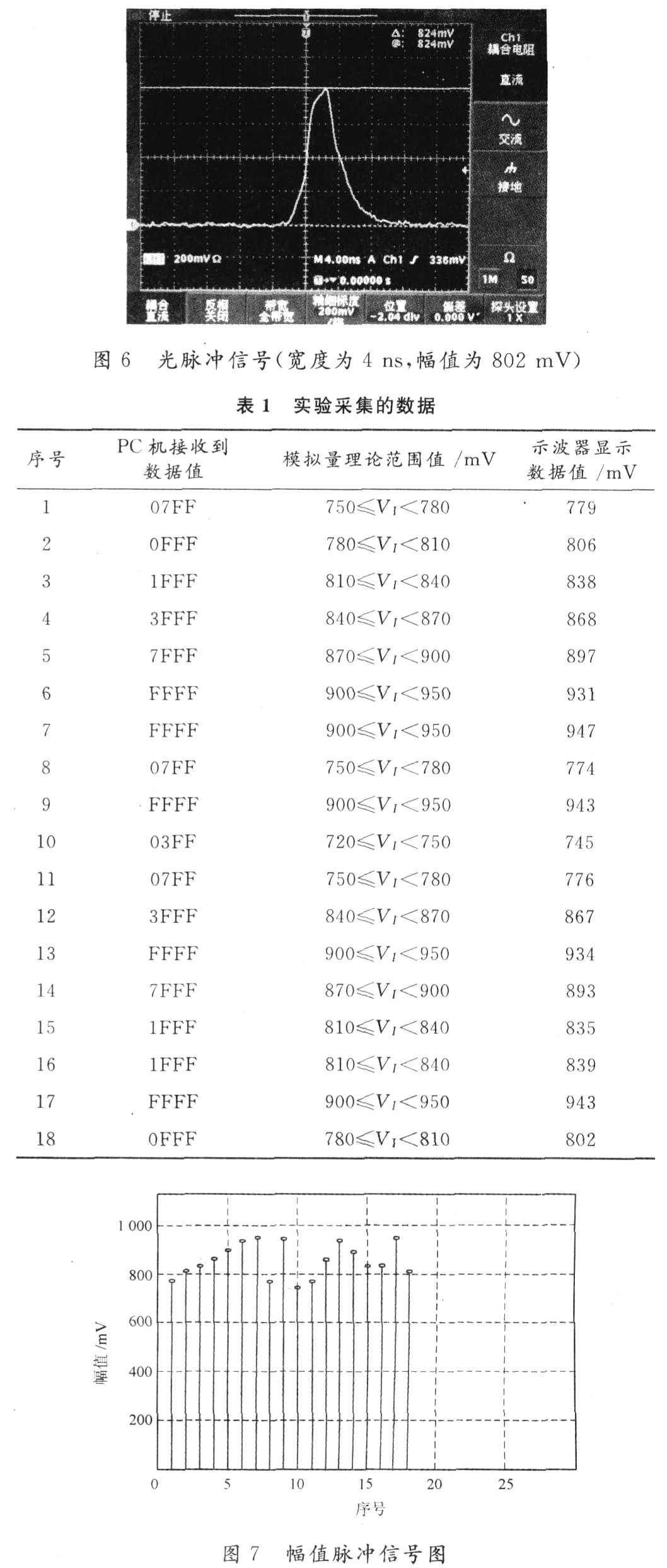

通过Z扫描系统获得的光脉冲信号,在高频数字示波器上显示的图像如图6所示,通过观察并统计,其宽度约为4~5 ns,幅值在650~950 mV之间变化。
采用本测量系统得到的一组数据如表1所示。将这些数据转换后得到如图7所示的脉冲信号,其幅值与高频数字示波器上显示的图像信号的幅值完全吻合,说明测量系统测量的数据准确。测量系统相邻两个比较点的电压为30 mV。光脉冲的幅值变化范围为:700~950 mV,因此其测量误差约为:±3%~±5%。
