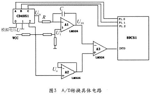

1)硬件电路图
如图3所示,运放A1、R、C构成积分电路,C常取0.22μF的聚丙烯电容,R常取500kΩ左右,A2是电压跟随器,为电路提供稳定的比较电压,运放 A3作为电压比较器,保证A/D转换电平迅速翻转,CD4051是多路选择开关,单片机P1.0、P1.1、P1.2作为输出端口,控制其地址选择端A、 B、C选择不同的通道输入到积分器A1,U为将要进行A/D转换的模拟输入电压,Uin为积分器的输入电压,U0为比较电压,U1为基准电压,为使A/D 转换结果具有更高的精度,基准电路应该提供精确的电压,建议使用精度为1%的精密电阻,单片机使用89C51,其内部定时器T0为积分电路提供精确的时间定时,计数器T1用来记录反向积分时间,INT0用来检测比较器电平变化。所需测量的模拟输入信号和零点参考电压以及基准电压接到多路选择开关的输入端,通过单片机中的程序控制,轮流选择接入各路输入信号,通过积分电路分别和固定电压进行定时或定值积分。
积分电路的输出信号作为比较器的输入信号与比较电压进行比较,当比较器输出翻转信号时,CPU计数器停止计数,从而获得零点参考电压的计数值,对这个数据进行处理计算后,完成A/D转换。

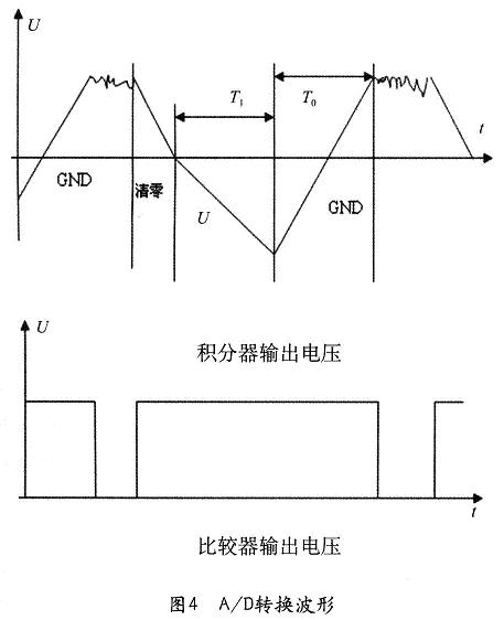

其中T1、U0、R、C、U1均为常数,即对零电平的积分时间T0与模拟输入电压U成正比,T0即为所求值。具体转换波形如图4所示。

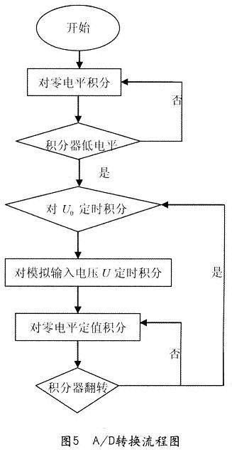

单片机内部定时器T0分别控制对基准电压和模拟电压的定时积分,计数器T1用来记录反向积分时间,P1.0、P1.1、P1.2控制多路选择开关的通道,且单片机以查询方式检测比较器的输出电平。以上分析可知该系统A/D转换流程图如图5所示。
