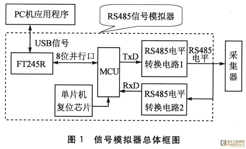

信号模拟器主要包括USB接口芯片、单片机子系统、RS485与TTL电平转换子系统。它可以实现两个功能:a.信号模拟器通过应用程序软件设置串行通信参数和数据帧结构,最终输出的信号是指定串行通信参数和数据帧格式的RS485总线数据,可以为采集器提供标准信号源;b.在信号模拟器内部可以实现信号自反馈功能,即将实际发送给采集器的数据通过信号模拟器内部回环电路回送给终端应用程序软件并最终显示出来,以验证信号模拟器发送数据是否正确。
USB接口芯片FT245R是将USB接口信号转换成8位并行信号,由MCU读取8位并行信号数据,然后MCU通过全双工的串口将读到的数据发送给 RS485电平转换电路1,这样输出的信号就是满足指定要求的标准RS485总线信号。将RS485电平转换电路1输出端信号反馈给RS485电平转换电路2的输人端,这样可以把RS485电平转换成TTL电平,再通过全双工的串口进行接收,最终将数据回送到终端应用程序软件。信号模拟器的设计总体框图如图1所示。

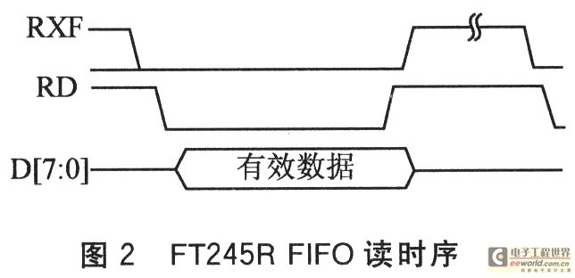

(1)FT245R FIFO读操作
读操作时序如图2所示。当RXF为低,表示当前FIFO接收缓冲区内有数据,可以执行读操作读取接收缓冲区数据。在RD电平由高变低,FIFO控制器将接收缓冲区中的数据输出到8位数据端口上,MCU此时只需读取I/O口就可以将数据取到内部数据总线上来,再将RD信号拉高完成1字节数据的读取。当将 FIFO接收缓冲区中的数据全部取出后,RXF被拉高表示数据为空。在RXF为高时,禁止从FIFO接收缓冲区读取数据。

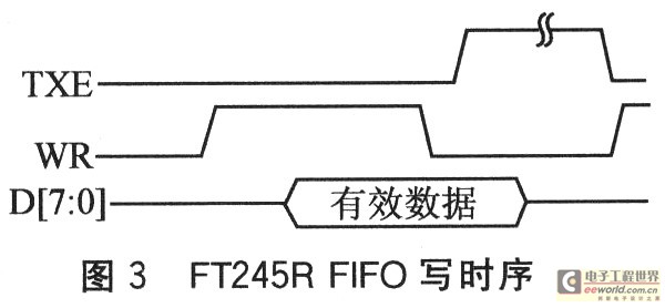

(2)FT245R FIFO写操作
写操作时序如图3所示。当TXE为低,表示当前FIFO发送缓冲区空,可以向发送缓冲区写入数据。在WR为高电平时,MCU将8位数据D[0:7]送到并行I/O口上,在WR信号电平由高变低时数据被写入发送缓冲区中。当TXE为高时,表示当前FIFO发送缓冲区已满或者正在写入上一个字节,此时禁止向发送缓冲区中写入任何数据。MCU向FT245R写入数据时应确保TXE为低。

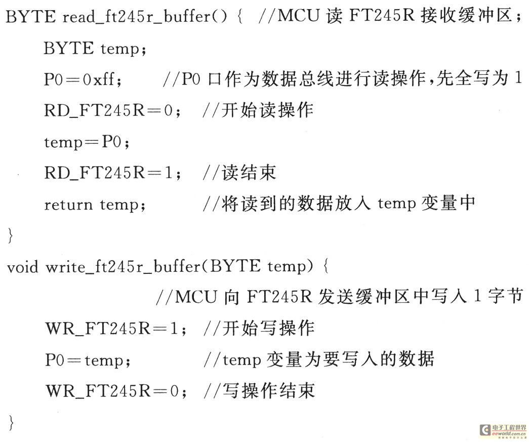

4.1.1 单片机读写FT245R FIFO缓冲区程序
单片机通过P0口来读写FT245R FIFO缓冲区中的数据。P0口作为数据总线,读数据前,须向P0口全写1,这样才能正确读取数据。FT245R FIFO缓冲区读写时序要求如前文所述。MCU读写FT245R缓冲区程序如下:

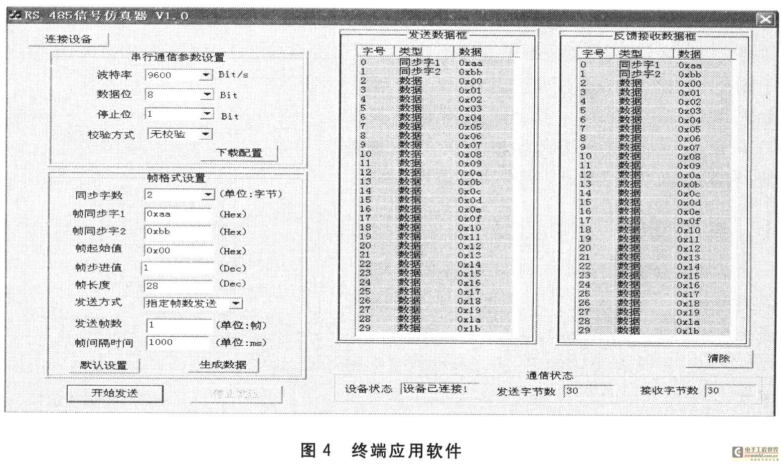

①新建一个工程文件,加载FTD2XX.H文件到工程中,在每一个CPP文件中都要加入头文件FTD2XX.H。在FTD2XX.H文件中可以查看动态链接库(FTD2XX.DLL)提供的接口函数。在新建的类中,用到哪个接口函数,需在该类的头文件中对接口函数进行声明。FTDI公司提供D2XX驱动的安装程序,进行安装后即可在Win-dow32下生成FTD2XX.DLL文件。
②应用程序须首先加载动态链接库文件Ftd2xx.dll,之后才能调用动态链接库的接口函数,对USB接口芯片进行各种操作。加载库命令即LoadLibrary("Ftd2xx.dll")。
③在打开USB接口设备之前,须先关闭USB接口设备。即先执行FT_Close函数,然后执行FT_Open函数。USB接口设备打开后,就可以对芯片缓冲区进行读/写操作。在完成终端应用软件对FR245R芯片的各种操作后,用户可根据不同需求,自行设计通信协议,包括串行通信参数、数据帧格式、数据帧发送方式等。终端应用软件界面如图4所示。
