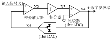

通过图1所示的一阶Σ-Δ调制器的工作原理,可以理解噪声成形的工作机制。
图1 Σ-Δ调制器
Σ-Δ调制器包含1个差分放大器、1个积分器、1个比较器以及1个由1bit DAC(1个简单的开关,可以将差分放大器的反相输入接到正或负参考电压)构成的反馈环。反馈DAC的作用是使积分器的平均输出电压接近于比较器的参考电平。调制器输出中"1"的密度将正比于输入信号,如果输入电压上升,比较器必须产生更多数量的"1",反之亦然。积分器用来对误差电压求和,对于输入信号表现为一个低通滤波器,而对于量化噪声则表现为高通滤波。这样,大部分量化噪声就被推向更高的频段。和前面的简单过采样相比,总的噪声功率没有改变,但噪声的分布发生了变化。
现在,如果对噪声成形后的Σ-Δ调制器输出进行数字滤波,将有可能移走比简单过采样中更多的噪声。这种调制器(一阶)在每两倍的过采样率下可提供9dB的SNR改善。

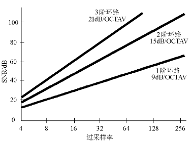

在Σ-Δ调制器中采用更多的积分与求和环节,可以提供更高阶数的量化噪声成形。例如,一个二阶Σ-Δ调制器在每两倍的过采样率下可改善SNR 15dB。图2显示了Σ-Δ调制器的阶数、过采样率和能够获得的SNR三者之间的关系。
图2 SNR与过采样率的关系

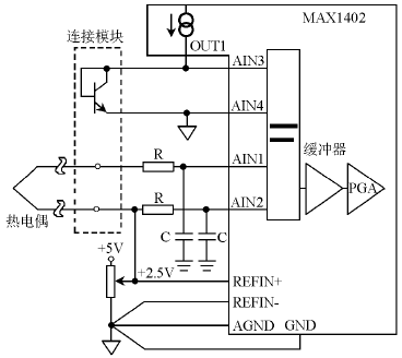

1. 热电偶测量及冷端补偿
如图4所示,在本应用中,MAX1402工作在缓冲方式,以便允许在前端采用比较大的去耦电容(用来消除热电偶引线拾取的噪声)。为适应输入缓冲器的共模范围,采用参考电压对AIN2输入加以偏置。在使用热电偶测温时,要获得精确的测量结果,必须进行冷端补偿。热电偶输出电压可表示为
V=α(t1-tref)
其中α是与热电偶材料有关的Seebeck常数,t1是待测温度,tref是接线盒处的温度。为了对tref造成的误差进行补偿,可以在热电偶输出端采用二极管补偿;也可以测出接线盒处的温度,然后用软件进行补偿。在本例中,差分输入通道AIN3、AIN4被用来测量P-N结的温度(用内部200μA电流源加以偏置)。
图4 热电偶测量及冷端补偿

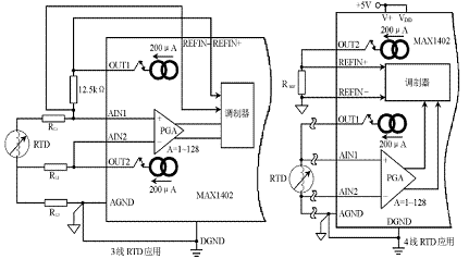

2.3线和4线RTD测量
电阻温度传感器(RTD)被许多需要测量温度的应用所优选,因为它们具有优异的精度和互换性。一个在0℃时具有100Ω电阻的RTD,到+266℃时电阻会达到200Ω,灵敏度非常低,约为ΔR/Δt=100Ω/266℃。200μA的激励电流在0℃时可产生20mV输出,+266℃时输出40mV。MAX1402可直接处理这种低电平的信号。
根据不同应用,引线电阻对于测量精度会产生不同程度的影响。一般来讲,如果RTD靠近转换器,采用最简单的两线结构即可;而当RTD比较远时,引线电阻会叠加入RTD阻抗,并给测量结果引入显著误差。这种情况通常采用3线或4线RTD配置,如图5所示。
图5 3线和4线RTD测量
MAX1402内部两个匹配的200μA电流源可用来补偿3线或4线RTD配置中引线电阻造成的误差。在3线配置中,两个匹配的200μA电流源分别流过RL1和RL2,这样,AIN1和AIN2端的差分电压将不受引线电阻的影响。这种补偿方法成立的前提是两条引线材质相同,并具有相同的长度,还要求两个电流源的温度系数精确匹配(MAX1402为5×10-6/℃)。4线配置中引线电阻将不会引入任何误差,因为在连接到AIN1和AIN2的测量引线中基本上没有电流流过。在此配置中,电流源OUT1被用来激励RTD传感器,电流源OUT2被用来产生参考电压。在这种比例型配置中,RTD的温漂误差(由RTD激励电流的温漂引起)被参考电压的漂移补偿。

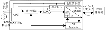

3. 智能4"20mA变送器
老式的4"20mA变送器采用一个现场安装的敏感元件感测一些物理信息,例如压力或温度等,然后产生一个正比于待测物理量的电流,电流的变化范围标准化为4"20mA。电流环具有很多优点:测量信号对于噪声不敏感;可以方便地进行远端供电。第二代4"20mA变送器在远端进行一些信号处理,通常采用微控制器和数据转换器,如图6所示。这种变送器首先将信号数字化,然后采用微控制器内置的算法进行处理,对增益和零点进行标准化,对传感器进行线性化,最后再将信号转换到模拟域,作为一个标准电流通过环路传送。第三代4"20mA变送器被称为"灵巧且智能",实际上是在前述功能的基础上增加了数字通信(和传统的4"20mA信号共用同一条双绞线)。利用通信信道可以传送一些控制和诊断信号。MAX1402这样的低功耗器件对于此类应用非常适合,250μA的功耗可以为变送器中的其余电路节省出可观的功率。智能变送器所采用的通信标准是Hart协议。这是一种基于Bell 202电信标准的通信协议,工作于频移键控方式(FSK)。数字信号由两种频率组成:1200Hz和2200Hz,分别对应于数码1和0。两种频率的正弦波叠加在直流模拟信号上,通过同一条电缆同时传送。因为FSK信号的平均值总是零,因此4"20mA模拟信号不会受到影响。在不干扰模拟信号的前提下,数字通信信号具有每秒更新2"3个数据的响应速度。通信所需的最小环路阻抗是23Ω。
图6 智能4"20mA变送器
