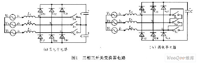

三相三开关PFC电路如图1所示,主要有两电平和三电平2种结构。图1(a)为三电平结构,两电容中点电位与电网中点的电位基本相同,通过双向开关Sa、Sb、Sc分别控制对应相的电流。开关合上时对应相的电流幅值增大,开关断开时对应桥臂上的二极管导通电路,在输出电压的作用下Boost电感上的电流减小,从而实现对电流的控制。图1(b)所示的电路为两电平结构,通过开关动作,可以控制相间的电流。开关管导通时,电感储能,电感电流增大;开关管关断时,电源和电感共同向负载供电,电流减小。
可以看出,以上两种拓扑结构各有优缺点。这里选择两电平的拓扑结构,采用分区间控制的方法,让其工作在双端并联Boost态,这种控制方法的特点是在任何时刻只有两只开关管工作在高频状态下,故损耗较小。当电路工作在连续导电模式下,该结构电路使输入电压和输入电流同相位,能够实现单位功率因数,并且输入电流总谐波含量较低。

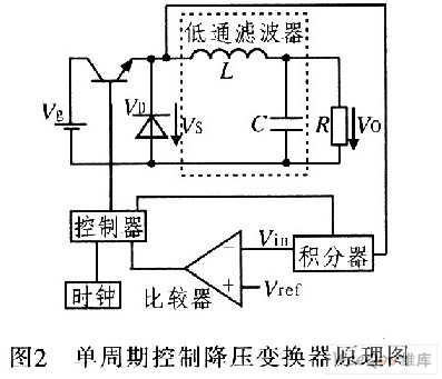

图2为固定开关频率的单周期控制降压变换器原理图。
为对单周期控制技术进行说明,现以单周期控制降压变换器为例进行说明。图2中,电路工作时,由控制器以恒定频率产生开通脉冲开通开关S,二极管VD的电压VS经积分器后输出电压Vinf,当Vinf达到给定电压Vref时比较器输出翻转,控制器发出关断信号关断开关S;与此同时,控制器发出的复位信号使实时积分器复位至零,为下一周期做好准备。可以看出,降压变换器的输出电压是二极管电压的平均值,即被开关周期断开的二极管电压波形曲线下的面积:

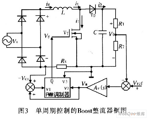

图3所示为单周期控制的PFC整流器,省去了线电压检测器和乘法器,是一种比较简单的电流控制模式,电流检测电路与传统的乘法器控制方式中所使用电流检测电路不同。检测电流为电感电流的Boost功率因数校正器,电流检测采用电感回路串联一只精密无感电阻RS实现。RS可位于流经电感电流的任意位置。通常,将RS设置在直流侧,这样检测电路就比较简单,且不需要进行隔离。
设定脉冲信号由Q端取出作为触发信号,采用下降沿调制时的控制规律为:

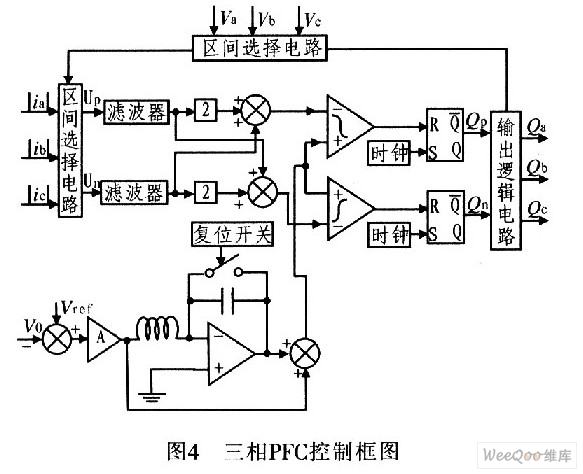

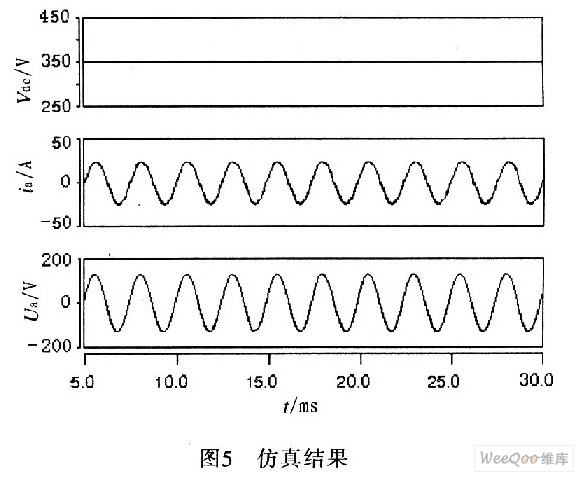

为了验证理论的正确性,按照单周期控制原理和图4所示的三相PFC的核心控制框图,利用Saber软件对该电路进行仿真。利用Saber Ske-tch提供的电力电子和控制系统模块以及信号转换接口模块,并用Saber中具体型号的器件模型,搭建了系统的仿真模型。仿真具体参数如下:输入电压为三相交流115 V,400 Hz,输出直流电压为350 V,输出功率为5 kW,输入电感为0.5 mH,滤波电容为2 200μF,电压反馈电路中KP=20,KI=0.25,开关频率为100 kHz。通过仿真得到A相输入电压和电流波形以及直流侧输出电压波形图,如图5所示。对该A相输入电流进行傅里叶分析,测得该相电流的THD为3.852%,将所得的数据运用LabVIEW软件编写的功率因数分析软件进行分析,得到整流器的功率因数为0.993。由此可见,该系统基本实现了单位功率因数。
