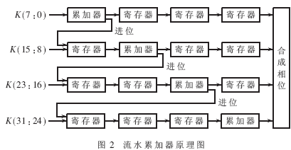

2.1 流水线累加器
在用FPGA设计DDS电路时,相位累加器是决定DDS电路性能的一个关键部分。为使输出波形具有较高的分辨率,本系统采用32位累加器。但若直接用32位加法器构成累加器,则加法器的延时会大大限制累加器的操作速度。因此,这里引入了流水线算法,即采用4个8位累加器级联结构,每级用一个8位累加器实现该部分相位相加,然后将进位值传给下一级做进一步累加。这样可大幅提高系统的工作速度。但由于累加器是一个闭环反馈电路,因此必须使用寄存器,以保证系统的同步、准确运行。具体实现如图2所示。

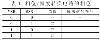

相位/幅度转换电路是DDS电路中的另一个关键部分,设计中面临的主要问题就是资源的开销。该电路通常采用ROM结构,相位累加器的输出是一种数字式锯齿波,通过取它的若干位作为ROM的地址输入,而后通过查表和运算,ROM就能输出所需波形的量化数据。考虑到正弦函数的对称性:在[0,2π]内,正弦函数关于x=π成奇对称,在[0,π]内,关于x=π/2成轴对称。因此,在正弦查找表中只须存储相位在[0,π/2]的函数值。这样,通过一个正弦码表的前1/4周期就可以变换得到整个周期码表,节省了近3/4的资源,非常可观。具体实现如表1所示,为节省ROM资源,取相位累加器输出的高8位做为ROM的输入地址,其中最高位(MSB)控制对输出信号符号的处理,次高位(MSB-1)控制对输入地址的处理。
当MSB-1为‘0’(一,三象限)时,对查找地址phase(5...0)不做任何处理;当其为‘1’(二,四象限)时,对phase(5...0)取反。ROM的输出为10位数据,其中最高位为符号位。当MSB为‘0’(一,二象限)时,输出信号符号位为‘0’,低9为ROM中的幅度数据;当其为‘1’(三,四象限)时,输出信号符号位为‘1’,低9位为ROM中的幅度数据的相反数的补码。ROM的VHDL实现的主要部分如下:

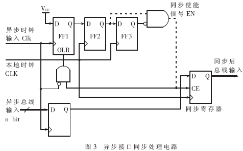

2.3 同步接口电路设计
在使用DDS时,需要为其提供频率控制字K的值,一般通过中央控制单元MCU来完成,其以数据总线及写时钟信号的方式与FPGA内的DDS实体进行通讯,同时DDS在FPGA内部又是在本地时钟fc驱动下运行。由于MCU的写时钟和FPGA内的本地时钟异步,两者之间进行通讯难免存在数据不稳等问题,特别是在通讯速度较高时,这一异步接口问题会更加突出。为了实现异步接口的同步化,本文提出了如图3所示的接口同步电路。

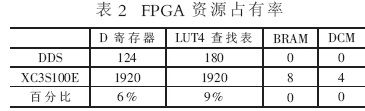

为了对DDS进行评估,将以上设计在Xilinx公司的开发软件中进行了设计及优化,目标器件为其最新的90nm工艺器件Spartan3E中最小器件XC3S100E-4VQ100C,该设计所占用的FPGA资源如表2所示。
由表2可以看出,本文给出的DDS设计占用资源很少,由于XC3S100E的市场价格在2美金左右,故本设计所占的硬件成本可以缩减到0.2美金左右。同时在ISE8.2中该设计的系统时钟最大达到159.6MHz。以上的设计性能几乎和现有的专用芯片相当,但成本下降很多。
