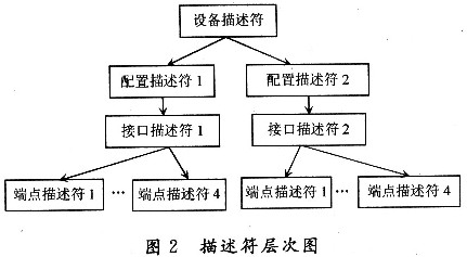

描述符主要是让上位机了解USB功能设备的基本配置信息和能力,如端点、接口等。在此主要使用标准描述符来说明USB设备,如设备描述符、配置描述符、接口描述符、端点描述符、设备限定描述符等。在该设备中,这些描述符的层次结构如图2所示。

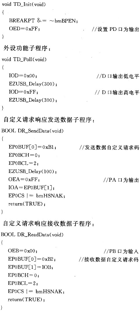

系统中使用了2个配置描述符,分别为高速配置和全速配置,每个配置使用1个接口,并对应1个接口描述符,每个接口应用了4个端点,对应4个端点描述符。同时端点配置为块传输模式,2、4端点为OUT,6、8端点为IN,最大数据包长度为512 B,上位机通过O端点来操作、控制USB设备。设备描述符中VID=Ox04B4,PID=0x1304,用于指示设备供应商和产品信息,并用于上电时帮助主机加载合适的驱动程序,进而下载相应的固件程序。固件中对标准请求的响应部分,主要是让上位机能够对描述符进行读取和写操作。自定义请求响应主要实现上位机发送控制命令,来使能USB功能设备、以及执行相应的功能的目的,如DR_SendData,DR_ReadData。

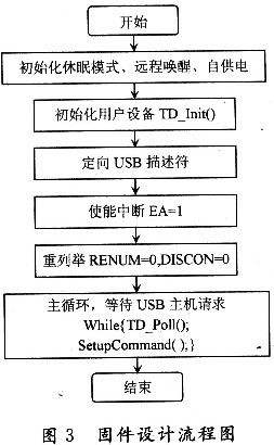

固件设计流程图如图3所示。
用户初始化设备部分放在TD_Init()子程序中,负责整个USB设备的初始化过程。在定向描述符之后,需要把所用中断打开,并开启8051全局中断EA=1。由于EZ-USB设备启动需要重列举,因而需要通过设置和判断USBCS寄存器的RENUM和DISCON位来模拟设备物理上的断开和连接过程。用户外围设备控制功能的实现放在TD_Poll()子程序中,同时主循环中的SetupCommand()子程序用于接收、分析上位机的控制信号,响应上位机请求(标准请求和用户自定义请求)。

初始化子程序:

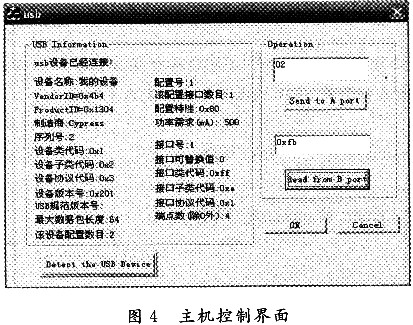

主机控制界面运行如图4所示。
界面中的USB Information分类框中为USB描述相关信息,由主机通过标准请求获得。Operation分类框中为主机向USB设备PA口发送数据,以及从USB设备的PB读取数据的情况。
