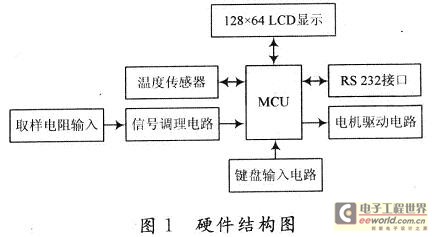

系统的硬件结构图如图1所示。
MCU采用Atreel公司的高速嵌入式单片机AT-mega128,它采用先进的RISC精简指令集结构,具有128 KB的在线可重复编程的FLASH、4 KB的SRAM和4 KB的E2PROM,同时具有8/16位定时器/计数器、PWM输出模块、UART、SPI等多种串行通信接口、可编程的看门狗定时器等功能模块、丰富的外部和内部中断源、多种工作模式。这些特性使ATmega128成为功能更强大的微控制器,更好地支持应用于脉宽调制、高速I/O、递增/递减计数能力等工业控制等场合。在程序中主要完成水分的采样和高速处理、LCD显示、键盘输人、驱动输出、与PC机进行通信等工作。该测定仪的测量的范围在5~30%之间,精度在±0.2%,水分用2个字节表示,因此共需要1 KB保存在某一温度条件下的水分值,再加上温度补偿系数和密码的设定。4 KB空间已经足够了。它的可编程的看门狗定时器模块能保证系统能够可靠稳定的工作。
LCD采用T6963C控制器的128×64点阵模块,它可同时显示测量品种水稻、玉米、大豆、小麦,然后通过键盘确定具体的测试对象,在每个测试子菜单下显示测量值、测量次数、平均值、标定值设定密码等选项,只有当操作者的输入密码与系统给定的密码相同时,才能进行标定值的设定,一般情况下,这些值是不能随意修改的。
温度传感器采用DALLAS公司的单总线器件DS18820,用于补偿环境温度对粮食内部水分的影响,环境温度直接以“一线总线”的数字方式传输,省去了温度传感器的放大处理等环节,大大提高了系统的抗干扰性,适合于恶劣环境的现场温度测量。同时它只占用单片机的一个端口,节约了系统的硬件资源,因此具有较高的性价比。
键盘电路由模式键、加键、减键、确认键、退出键、测试键、平均键、清除键、停止键、修正键等组成,用于实现测量品种的选择、参数的设定与修改、测试与数据处理等工作。
电机驱动电路由继电器驱动芯片ULN2003和+5 V DC继电器组成,测试开始时,单片机发出控制信号,由电机带动取样器使样品压结实,保持压力恒定,以获取比较一致的电阻取样值,当一个样品测试完成后,使取样器复位,准备下次测量。

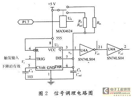

单片机通过RS 232串行通信接口实现与PC机的通信,把测量数据上传至计算机中,以进行进一步的数据处理,同时也可进行远程操作,实现在线测量。信号调理电路采用555芯片构成的非重复触发的单稳触发电路,为提高响应速度,555芯片采用CMOS工艺的7555型号。具体的信号调理电路如图2所示。
为消除电容由于长期工作所产生的变化误差,测量采用电阻比值法,即在测量时首先对标准的精密参考电阻和电容构成的电路进行测量,测出它的脉冲宽度:
Tp1=Rref*C*ln3 (1)
再通过导通电阻为1 Ω的电子开关MAX4624切换到测量输入电阻的状态,测出它的脉冲宽度:
Tp2=Rin*C*ln 3 (2)
式(1)和(2)相除就得到输入电阻和脉宽的关系:
Rin=Tp2*R ref/Tp1 (3)
一般情况下测量电阻和参考电阻都是兆欧级的,因此,由电子开关引入的测量误差可以忽略。

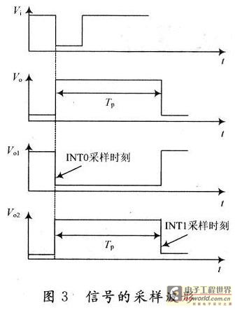

电子开关和触发信号都由单片机控制。脉宽的测量由单片机的外中断和定时中断来完成,由于单片机的外部中断INT0和INT1均为负跳沿触发中断,因此在555的输出端加一级反相器,INT0中断采样输出信号的上跳沿,然后再经过一级反相器,INT1采样输出信号的下跳沿。两者采样的时间差就是脉冲宽度。时间差的计算可由单片机的定时中断来实现,在INT0的中断程序里开启定时中断,在INT1的中断程序里关闭定时中断。信号的采样波形如图3所示。

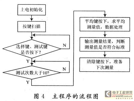

软件部分包括主程序、人机界面和数据的测量与处理部分。主程序负责整个系统的协调与控制工作,通过调用不同的模块完成相应的工作。本测定仪以每个品种10次随机采样的算术平均值作为测量结果,有效地提高了测量的准确性和重复性。主程序的流程图如图4所示。

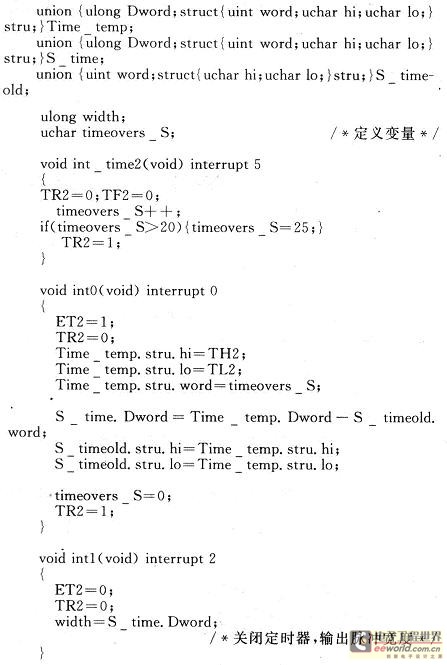

人机界面包括LCD显示程序、键盘扫描程序等,LCD显示分为三个页面,第一个页面是测量品种选择页,可以通过加键、减键选择相应的品种,然后按确认键,进入到第二个页面进行测量,该页面中有当前测量值、测量次数、平均测量值、该品种标定值设定页的入口密码等参数。按相关的功能键,就可以完成测量、保存和退出等功能。当确实需要现场重新标定时,就可以输入标定密码,当输入的密码与系统内部的密码相同时,就可以进入到第三个页面,重新进行标定,在该页面中也可以重新设定系统密码。为了系统的安全性,也可以设定密码的输人次数,当输入的错误密码超过一定的次数时,对系统进行锁定,以防止恶意修改数据。数据的测量与处理完成水分采样中断处理、温度采样、测量数据线性化和温度漂移的补偿的数据处理等工作。水分测量程序采用两个外部中断0和1、一个定时器2来实现对脉宽的测量,具体的程序代码如下:
