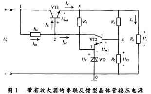

串联反馈型晶体管稳压电路中含有的元器件种类繁多,把他作为我们研究问题的对象,使得研究结果具有普遍性。串联反馈型晶体管稳压电路如图1所示。图中,Ui为电网电压经变压、整流、滤波后的输出电压值;VT1为调整管,VT2为放大管,VD为稳压管,内阻为r。假设,VT1的参数为rbe1,β1;VT2的参数为rbe2,β2。
根据电路图可知电路有5个独立节点,输入为节点1,输出为节点5,其余节点按顺序标于图中。

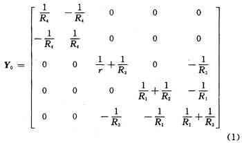

(1)首先去掉晶体管VT1和VT2,写出剩余部分电路的导纳矩阵。

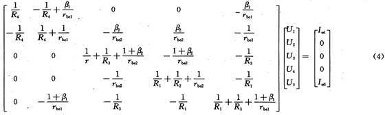

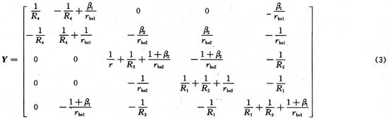

(3)将YVT1,YVT2按他的元素所在的行、列位置"对号入座"地补入Y0中,得到串联反馈型晶体管稳压电路的节点导纳矩阵:
此导纳矩阵即是用来描述串联反馈型晶体管稳压电路的数学模型。对于稳压电源而言,我们所关心的是稳压电源的输出电压是否恒定、输出电阻是否很小、稳压系数是否很小。有了稳压电源的数学模型,下一步的问题就是如何对数学模型进行求解。

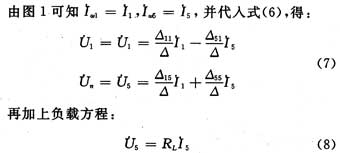

对于直流稳压电路来说,可以假设有两个外加恒流源电流,分别记为Iω1和Iωn,方向以从外节点流入为正。这样整个电路的方程组包括反映信号源和负载的方程各一个。由于对外只有两个节点,可以用两个方程来描述,再考虑外加恒流源和支路电流关系的两个方程,总共6个方程来描述。利用直流稳压电源的节点导纳矩阵,可以得到端口方程:

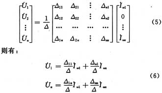

由于稳压电路有公共点,所以可以求得节点电压列向量:
式中,△为稳压电路节点导纳矩阵的行列式;△11为此导纳矩阵中位于第1行第1列的元素所对应的代数余子式;△n1为此导纳矩阵中位于第n行第1列的元素所对应的代数余子式;△1n为此导纳矩阵中位于第1行第n列的元素所对应的代数余子式;△nn为此导纳矩阵中位于第n行第n列的元素所对应的代数余子式。

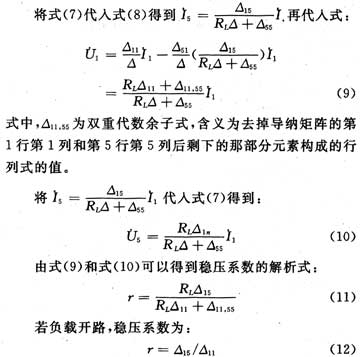

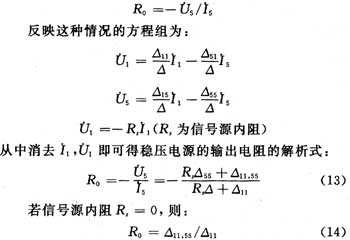

求输出电阻时,负载应该开路(RL=∞),输入端的信号源若为定势源时,视信号源处短路(Us=0,但保留Rs);若为恒流源时,视信号源处开路(Is=0,但保留Rs)。由输出端加电压Us,得到电流Is,于是可求得输出电阻为:
式(11)和式(13)就是描述稳压电路质量指标的解析式,从而作为求解稳压电源的质量指标的依据。对于直流稳压电源来说,只要建立形如式(3)的节点导纳矩阵,并计算出他的行列式以及相应的代数余子式△,△11,△15,△55,△11,55,代入式(11)或式(12)以及式(13)或式(14),就可以求出稳压电路的稳压系数及输出电阻。

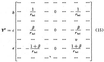

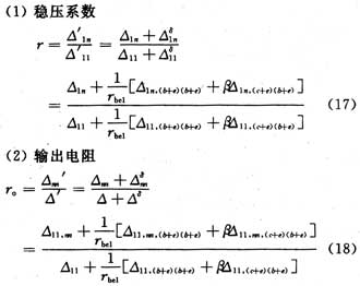

在此以更换调整管为例,说明其对稳压电源的性能的影响。为了提高稳压电源的输出电流,我们可以采用大功率的晶体管作为稳压电源的调整管。此时电路的节点数不发生变化,放大电路的附加矩阵Yδ就是调整管的节点导纳矩阵YVT1,既有:

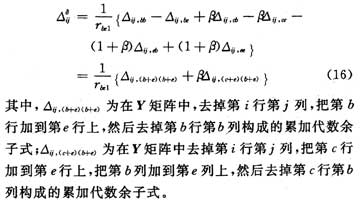

式(15)中的行号、列号b,c,e应分别与晶体管的基极、集电极和发射极在稳压电源中的实际编号相对应。对于图1所示的串联型直流稳压电源来说,b,c,e分别对应于节点2、节点1和节点50,在式(15)中,他的二阶及二阶以上的高阶子式的行列式都为零,只有6个一阶子式为非零值,可以找到由Yδ造成的相应代数余子式的增量值:
有了式(16),可以得到更换晶体管之后对稳压电源性能指标造成的影响:

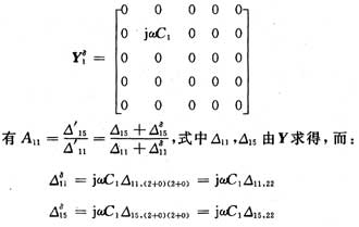

对于图1所示的串联反馈型晶体管稳压电路,为了减小纹波系数,常采用对地跨接一个大电容的方法来实现。至于这个电容的容值有多大,接在哪个节点上,我们要经过理论计算和实际物理实验加以验证并得到确定。下面针对此电路,求解在不同的节点处跨接相同电容的情况下的纹波系数的解析式。 (1)在i=2,k=0处跨接电容C1,此时附加矩阵为:
其中,△11,22为在Y中去掉第1行第1列,第2行第2列剩下的代数余子式;△15,22为在Y中去掉第1行第5列,第2行第2列剩下的代数余子式。由此,可求得在节点2对地加入电容C1后的纹波系数:

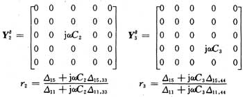

(2)在i=3,k=0处跨接电容C2与在i=4,k=0处跨接电容C3。此时,附加矩阵分别为:
比较3种情况下的纹波系数,选择值较小的哪种即可。
