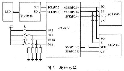

在此运用ARM7微控制器LPC2210和三轴加速度计SCA3000测量数据。运用ZLG7290控制LED显示倾斜角度,保留一组SPI接口用于扩展功能。
如图5所示,LPC2294通过SPI总线连接SCA3000,通过I2C总线连接ZLG7290,开关S1,S2,S3,S4用做校准功能使用,具体运用后面介绍。
SPI是一个全双工的同步串行接口,一个SPI总线可以连接多个主机和多个从机,但是在同一时刻只允许一个主机操作总线,总线上只能有一个主机和一个从机通信。SPI总线一般由3~5根线组成,如图5所示为经典的4线SPI连接电路,一个主机连接两个从机,主出从进(Master Out Slave In,MOSI),主入从出(Master In Slave Out,MISO),串行时钟(Serial ClocK,SCK),片选(Chip Select,CSB)低有效,工作时SSO,SSl只能有一个为低。主机一般为微控制器产生串行时钟,从机接收时钟。SCA3000一般作为从机组成一个系统。

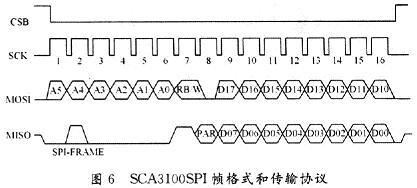

SCA3000SPI帧格式和传输协议如图6所示。
当CSB为低时,SPI帧触发,每一帧数据有16 b,MOSI线上前8 b包含需要读/写的寄存器地址和读/写控制,其中前6 b为寄存器地址,第7 b为读/写控制,1为读,O为写,第8 b为0,MOSI线上后8 b为需要写的数据,读时不要考虑上面的数据。MOSI线上数据是在时钟上升沿被采样,而在MISO线上数据在时钟下降沿被装载。
MISO线上,第2 b为前一SPI帧的帧错误比特,第7 b始终为1,第8 b为当前帧数据的奇偶校验位。后8位数据为要读取的数据,在写过程中为地址寄存器中先前数据。

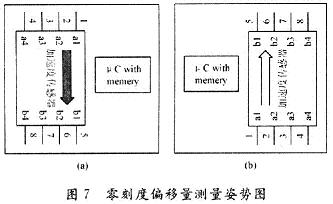

4.1 零点偏移
零刻度偏移的解决方案,当倾斜角较小时,z轴数据的分辨率极低,影响测量精度,所以此时运用其中两轴进行倾斜角测量将更精确。为提高精度,需要对倾斜角传感器进行调零校正,校正后的结果将是测量值减去偏移值后的数据。偏移值的测量方法有两种:
(1)将传感器放置在一个校准水平面上,此时的输出即为偏移值。
(2)如图7所示,测量出图7(a).(b)姿势的输出VA,VB偏移值为(VA+VB)/2。

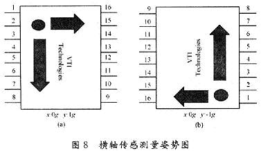

4.2 横轴传感
横轴传感补偿方案,由于组合封装或者器件本身结构原因,三轴加速度计存在横轴传感现象,三轴加速度计的横轴传感的度量有下式定义:
式中:Sx,Sz为横轴方向测得的传感量,Sy为测试方向测得的传感量,由于横轴传感的存在,使得测量结果不准确,所以需要对输出结果进行补偿,首先来考虑两轴间的传感补偿,如图8所示。
图8中,测试方向为y轴方向,加速度传感器如图8(a)样式放置时,x轴输出为Voutx-A,y轴输出为Vouty-A;加速度传感器如图8(b)样式放置时,x轴输出为Voutx-B,y轴输出为Vouty-B,测试方向y轴传感量为:
x横轴传感量为:
所以当倾斜角传感器倾斜为某一角度时,x横轴数据经y轴进行传感补偿后的值为:
式中:xoutComp为补偿后的x轴数据;Vouty-axis为x轴测量数据;Vouty-axis为y轴测量数据;Voffsety为y轴数据偏移值。同样,z轴数据对x轴数据进行补偿后得到x轴数据的校准值。

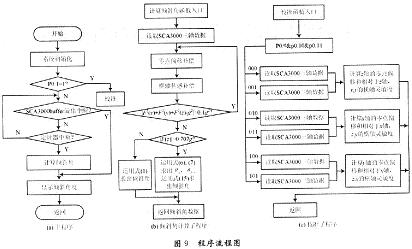

程序主要分三部分,主程序main,倾斜角计算子程序tlitcalculate和校准子程序calibrate,在对SCA3000进行操作时,还要调用SPI读写程序,在对ZLG7290进行操作时调用I2C读写子程序。
如图9所示,在倾斜角传感器第一次使用前必须对其进行校准,包括测量各轴的零点偏移,各轴的横轴传感量,当PO.1置高时进入校准状态。在校准中,PO.9&PO.10&PO.11=000时,将SCA3000按z轴垂直向上放置;PO.9&P0.10&P0.11=001时,将SCA3000按z轴垂直向下放置;PO.9&P0.10&P0.11=OlO时,将SCA3000按x轴垂直向上放置;P0.9&PO.10&PO.11=01l时,将SCA3000按x轴垂直向下放置;P0.9&PO.10&P0.11=100时,将SCA3000按y轴垂直向上放置;P0.9&P0.10&P0.11=101时,将SCA3000按y轴垂直向下放置。综合各个状态时的数据完成零点偏移和横轴传感量计算。实际运用中,SCA3000安装在平台上时不可能保持xy轴与平台完全平行,z轴完全垂直平台。所以在进行测量前必须取得平台水平放置时SCA3000的输出值,将其设为初始值保存于FLASH中。
在倾斜角计算中。首先读数据进行零点偏移补偿和横轴传感补偿,接着对严重污染的数据丢弃,进行数据融合,再判断倾斜角度大小。当角度较小时,利用两轴数据进行计算,当角度过大时运用三轴数据进行计算。
主程序中,采用定时器中断和SCA3000缓存器中断两个中断对SCA3000数据进行读写。保证数据的实时性。
