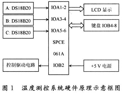

多通道智能温度测控仪的硬件电路原理框图如图1所示,测控仪主要由SPCE061A单片机、温度传感器DS18B20和LCD显示电路、键盘电路、串/并转换电路、时钟电路等组成。

温度数据采集电路选用Dallas公司生产的DS18B20。DS18B20是“一线总线”数字化温度传感器,测量温度范围为-55~+125℃,在-10~+85℃范围内,精度为士O.5℃。该器件只有3个引脚(即电源VDD、地线GND、数据线DQ),不需要外部元件,一条数据线进行通信。设计系统检测温度范围设计为-10~+85℃,精度为0.2℃,已经能够满足绝大多数工作环境的要求;用9 b数字量来表示温度;每次将温度转换成数字量需时200 ms。在单总线工作方式下,允许一条信号线上挂接多个DS18B20,DS18B20都有惟一的ROM代码(64位产品序列号)。在多点温度测控系统中,ROM代码是识别和操作DS18B20的基础;无论读取,还是选择对某一个传感器进行操作,主机必须发送64位ROM代码。
为了保证测试精度,系统设计了A,B,C三个温度采集通道,以便测试温度场分布较大的环境。当温度达到设定要求时,控制电路可以产生相应的控制动作,比如切断加热电源或者发出告警信号。DS18B20温度与转换数值之间的关系见表1。
1.2 人机接口
系统键盘由SPCE061A的IOB5~8组成,它们分别是功能键、增加键、减少键、复位键。用来实现温、度上、下限及控制时间的设置功能。测控仪采用驱动128段LCD显示器,用于显示现场的温度值、时间、故障和报警状态。HT1621是一个128(32×4)段、内存映射、多功能、I2C接口的LCD驱动器。这里利用其两线串行模式与单片机接口,简化了与单片机的接口电路设计,并减少了硬件资源的占用。

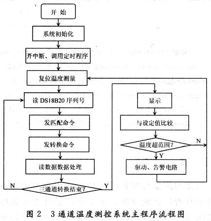

主程序主要完成系统初始化、扫描键盘、温度采样并对采样数值进行运算、显示温度及控制输出等工作。主程序流程图如图2所示。定时器B用于定时控制采样的时间。系统设定采样周期为2 s,而控制周期为500μs。通过键盘设定控制温度数值,输入后做相应的数据备份,即将参数存入单片机SPCE061A内的FLASH ROM中。

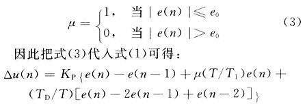

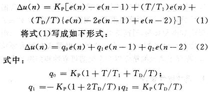

系统采用数字PID算法来提高系统的控制精度,PID用增量式表示为:
由于温度响应具有迟滞性,属于一阶延时系统,若采用常规PID算法,控制效果不好,并且会出现较大的超调量。为了解决这一问题.设计采用积分分离PID算法,从实验结果来看,性能指标均有所提高。
当被控量与设定值偏差较大时,取消积分作用;当被控量与设定值偏差很小时,加入积分作用,即系统启动、停止或大幅度改变设定值时,只用比例控制和微分控制,然后才加入积分控制,这样更有利于改善动态特性和消除静差。具体做法是:针对被控对象参量,设定一个偏差的门限e0,当过程控制中偏差e(n)的绝对值大于e0时,系统不引入积分控制,只用PD控制;当偏差e(n)的绝对值小于e0时,才引入积分控制,即采用PID控制。对计算公式的积分项,乘一个权系数μ,按式(3)取值:
μ=1,当|e(n)|≤e0

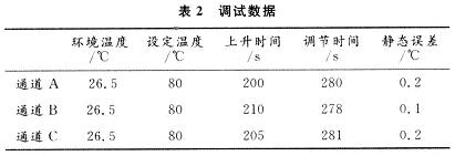

通过实验测量,被控对象的纯滞后时间为20 s左右,因此选择采样周期为2 s。通过实测数据比较,选择控制度为1.2,采用PI控制,经过对参数进行微调,最后得出最佳PID参数,即KP=2.11,K1=0.043。在系统调试中实测数据表明,控制器平均控制精度在士0.2℃之内。表2为调试过程中3个通道的1次数据记录。从数据可以看出,当设定温度为80℃时,最后稳定温度为80.2℃,控制精度比较高。
